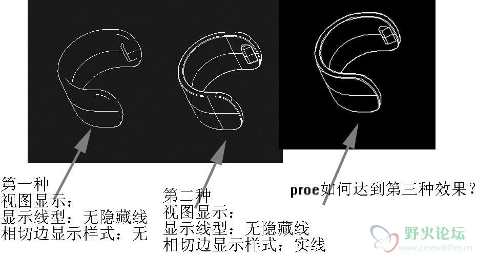

请看照片。PROE如何设置可以达到第三种效果?非常感谢!

第二种和第三种有什么区别呢

回复 2# 的帖子
图中的相切线没有显示出来。
补充一点。第三种我是用CAD删除多余线的。

视图-绘图显示-边显示
拭除你不想要的 ok

问题是可以解决。。不过要一条一条选吗/?有没有全选搞定的?

选线时可以按住CTRL点选就可以选上多条线了
