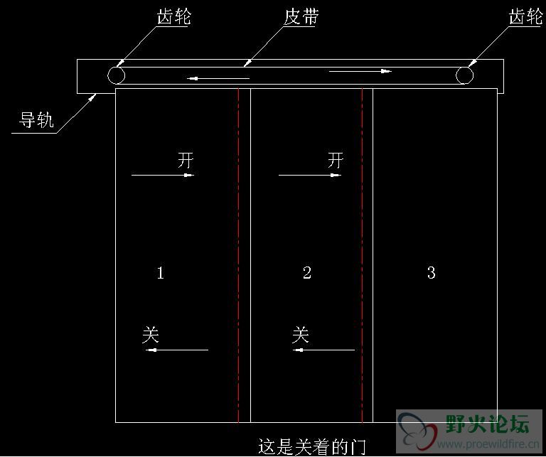

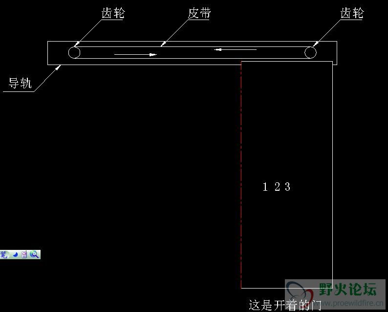

各位大哥,其实这也不是什么高科技,现在我在开发一款新产品,如图1所示。在关门的时候,第1块玻璃和第2块玻璃要随着皮带同步走,而第3块玻璃是固定的,所以第3块我们可以不去考虑它。但最关见的就是当开门的时候如图2所示,第2块还是要跟着第1块走,同时,在完全打开的时候,三块玻璃是全部重叠的。要怎样才能达到这个目的。所以,想请各位帮帮忙,出个主意谢谢大家了。

很简单,定义一下,第一个门的速度为1 第二个门的速度为0.5就行了.最好就是用两个皮带驱动.
