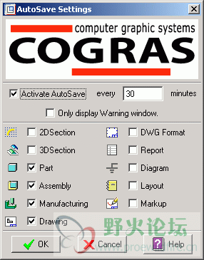

适用于野火2.0、3.0!

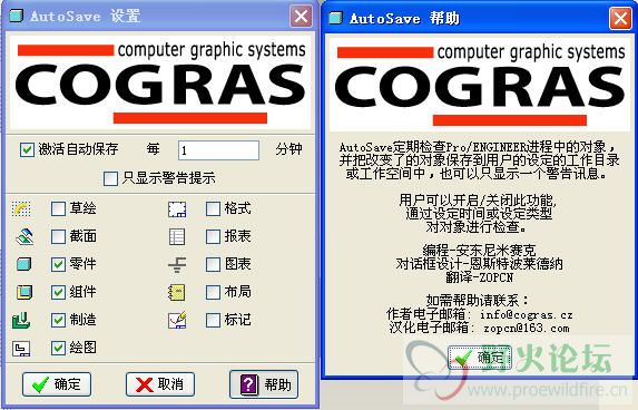

发表于 2009-3-27 14:24 | 显示全部楼层
我补充一个中文版的,3.0测试通过可行。
4.0以上版本是否可用未测试
使用方法:
解压缩autosave.rar
用记事本打开文件夹下的protk.dat 修改
EXEC_FILE  d:\autosave_wf\Autosave\i486_nt\autosave.dll
TEXT_DIR   d:\autosave_wf\Autosave\text
以上两项要修改为你解压缩后文件存放的具体路径
在你的config.pro中加入
protkdat d:\autosave_wf\Autosave\protk.dat(注意修改路径)
运行PROE在应用程序菜单下能找到autosave config(配置自动保存)你可以根据你的要求进行配置。
