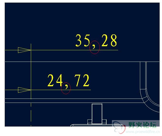

老大请问为什么尺寸小数点变逗号。

修改配置文件就可以了

发表于 2008-8-29 08:57 | 显示全部楼层
decimal_marker  period
修改DTL中,即可改回来了。
decimal_marker
comma_for_metric_dual, period, comma
指定在辅助尺寸中用于小数点的字符。

按楼上的方法在【选项绘图】里加入就可以了。

谢谢各位

我改一下就搞定,谢谢各位,特别谢谢lnlzhj
