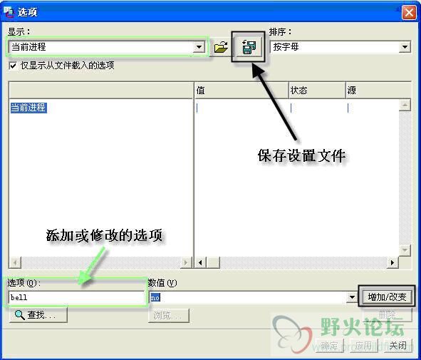

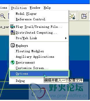

第一步,如图打开options
第二步,此时,你可以添加选项了,然后应用,接下来得将修改过的设置保存为设置文件

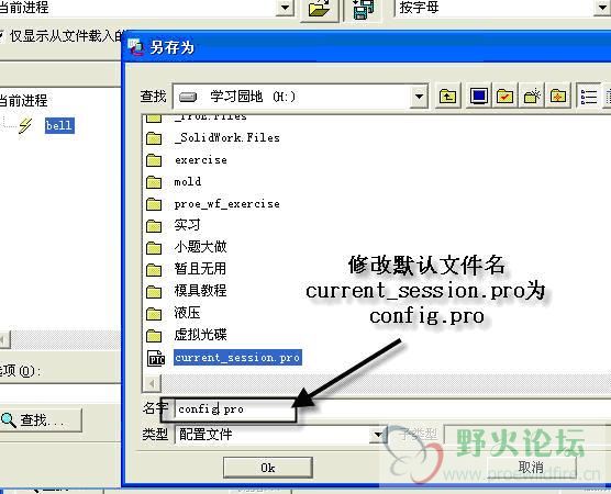

第三步,修改文件名

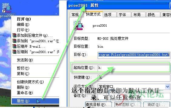

第四步,至于将文件config.pro保存到哪个目录呢?这个很重要,一定要保存到默认工作目录或..\proe\text\目录下,一般保存在默认工作目录下即可!
那么,如何得在默认工作目录呢?可不可以修改默认工作目录呢?
