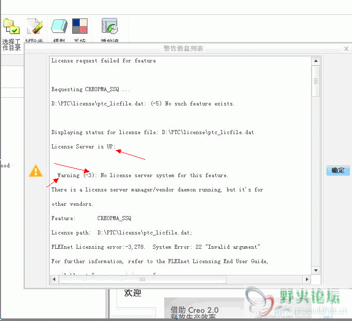

License server is up . warning (-3)最经典的报警,完美解决方法

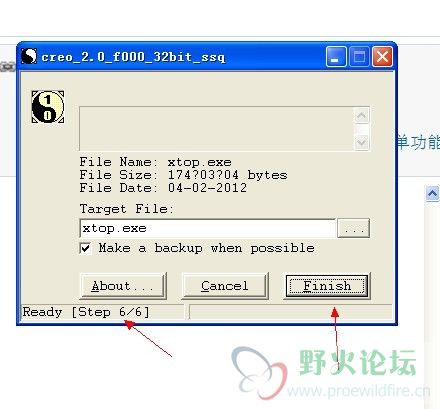

license request failed for feature  这是最常见的错误开头。
大家都多少被这样的报警困惑过。我这几天被这个报警,困惑了3次。
安装铸造模拟的软件,也出现这样的报警,
安装proe M060 软件,也出现这样的报警,
安装Creo 2.0     软件,也出现这样的报警。
非常的纠结。今天一狠心,把它给解决了。
主要是破解没有完全  造成的间接报警。
“creo_2.0_f000_32bit_ssq  ”  这个破解补丁,需要一直补丁到结束才行。
如果没有看到Ready [step 6/6] “finish  ” 的字样 那就说明,
没有破解成功。
有很多人都是 [step 4/6]   或者。。。,反正没有走完全程。只要走完全程的,那就肯定可以破解成功。因为中间有几个文件找不到,所以会误认为已经破解结束,所以需要看见“finish  ”   的字样才行。
宏邦千祥  2012.10.29   19:14

   我在遇到困难的同时,观察了论坛所有的帖子,有人提问,但是都没有细节性质的回答。或者说都没有最终解决。
甚至观察了 PROE 安装错误讲解 集合   里面只提到了问题发生的原因,没有说具体该如何解决。
这个问题非常犀利和关键。提示许可证已经在线。其实是破解没有成功的提示。
