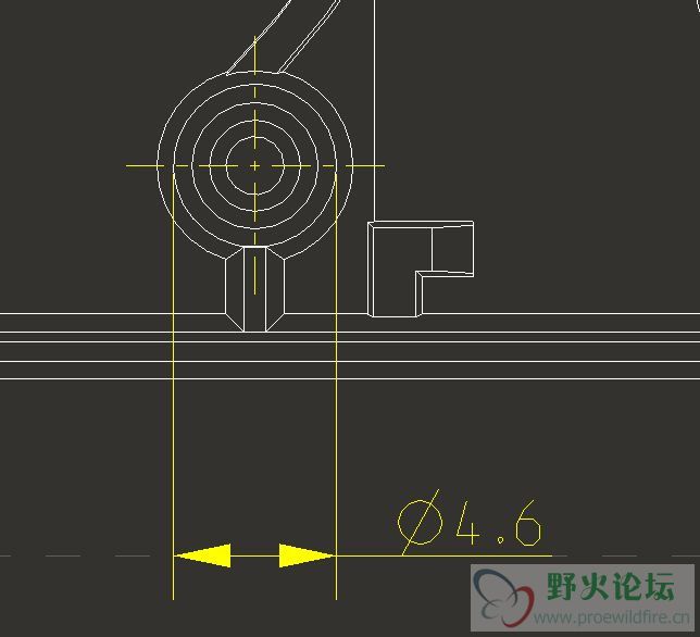

看下面贴图,把直径标注,拉出来,水平或者垂直 放置的比偶住方法,怎么做到的?
方法一:我知道,选相切(线性尺寸标注)
但是有时候会选不到相切,那么怎么标呢?

第一种可以用中心来实现,一个圆在工程图里会分成两个半圆,每个半圆的中点就可以标注,第二种是用求交的方法,利用圆与中心线的交点来标注

可以标注完直径后,选择尺寸,切换为线性
