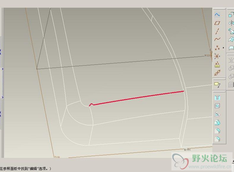

如图啦。。偶用的是M100版本。怎么偏移后那条线怎么歪了。有没办法解决。谢谢。
郁闷权限不够。上传不能。100K的怨念~
PRT文件在http://cthcth.ys168.com/
文件名SSS.prt.1

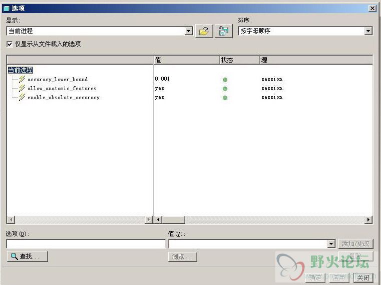

查看完整内容
这种问题都是软件精度引起的,你把相对精度的0.0012变更为绝对精度0.001,问题马上就解决了. 想贴图,怎么没见选项? [ 本帖最后由 hycad 于 2008-1-4 09:30 编辑 ]

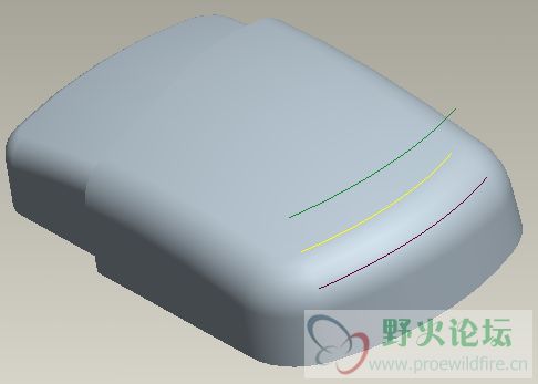

发表于 2008-1-4 08:33 | 显示全部楼层
黄色曲线是你要偏移的曲线,棕色曲线是沿曲面偏移的结果,绿色曲线是垂直曲面偏移的结果,都未发生弯曲啊,不知是不是你要的那种!

 楼主| 发表于 2008-1-4 11:37 | 显示全部楼层
改好了。呵呵。不过好象我的选项设置每次都要改。郁闷死。有没什么方法固定自己的设置。。
