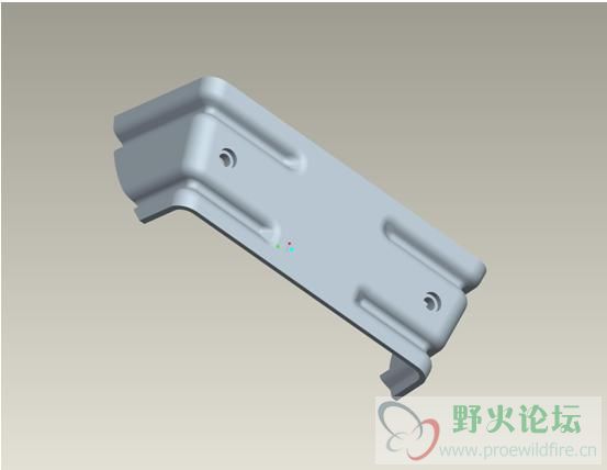

零件在附件中!

晕  还是跟着教程学吧
这个基础就用拉伸,剪切,倒角就成了。
提高就用面做了加厚
在提高点就把沟槽用扫描剪切出来
会钣金就直接用钣金

用冲孔折弯应该可以,参考
钣金件形状-成形-冲孔 练习题
http://www.proewildfire.cn/thread-373-1-1.html

这个用拉伸或者扫描就可以做出来了,建议楼主多练习练习

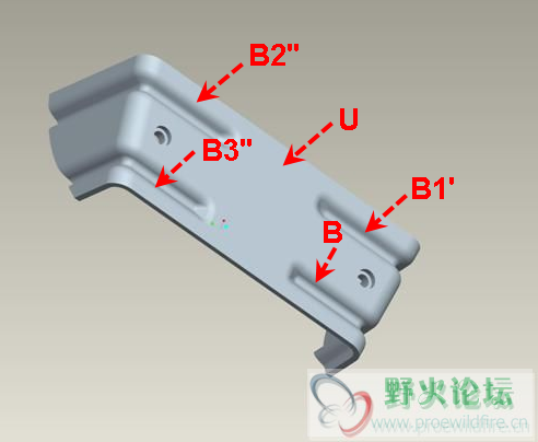

做出这个的方法不止一种,以下仅供参考:
1、做出U形薄壁
2、将U形壁展平
3、用“die”指令做成型B位
4、用‘复制’-‘移动’做成型B1'位
5、将成型B和B1'做成组,然后镜像到左边(做出B2"及B3")
6、将展平的壁回弯
7、做其中一个孔(用草绘选项)
8、镜像出另一个孔
