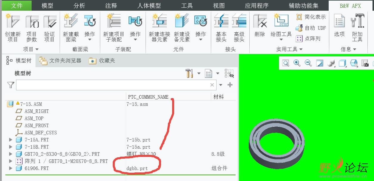

用AFX试装了一个轴承,轴承的PTC_COMMON_NAME(零件用户名)是dgbb,这个是从哪个文件传递过来的呢?我看了GBT276的模型,模型参数里也没有这个dgbb,麻烦知道到的朋友解答一下,谢谢了!

谢谢老大!我以前也知道是用关系式文件param_relations.txt来传递的,关键是零件参数里没有哪个参数给赋值dgbb,只是看到有一个轴承英文简称说明文件,不是赋值

这个图里面PTC_COMMON_NAME零件名的值dgbb很明显是原文件建模绘图的时候带进去的,你可以自己修改下,或者自己用参数和关系式指定下。如果想要合适自己的零件库,还是要自己来建立。不加自动装配和UDF的零件库建立也不是很复杂的。其实自己常用的也就那几个零件,参照库里的文件搞下

fuguangyi朋友息怒!我在这个问题上想多了,我是要实现给PTC_COMMON_NAME赋值,插入轴承时直接在用户明处:轴承+变化轴承代号这种国家标准,我一开始以为模型原来的用户名就给做成通过关系式赋值了呢,我刚查看了一下原来AFx里这个模型就是给零件用户名直接赋值dgbb了。

zkq1975朋友正解!我一开始想多了,以为dgbb就是用关系式传递过去的呢,刚查看了一下,正如你所说,就是原模型的固定的零件用户名,谢谢!
