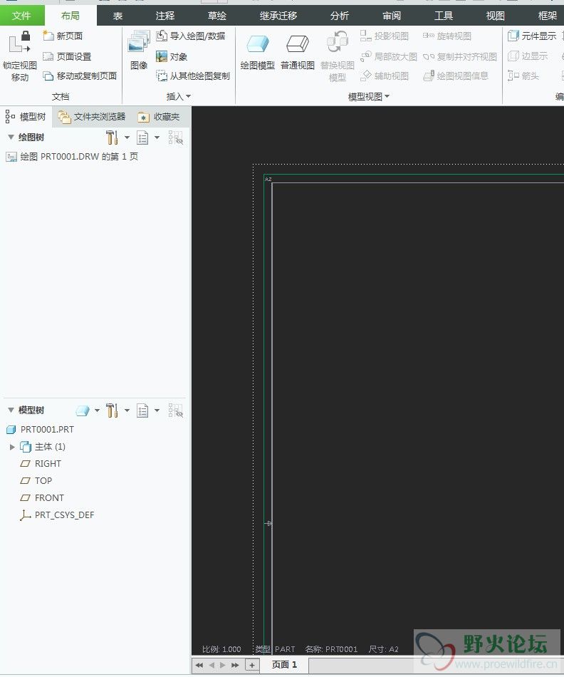

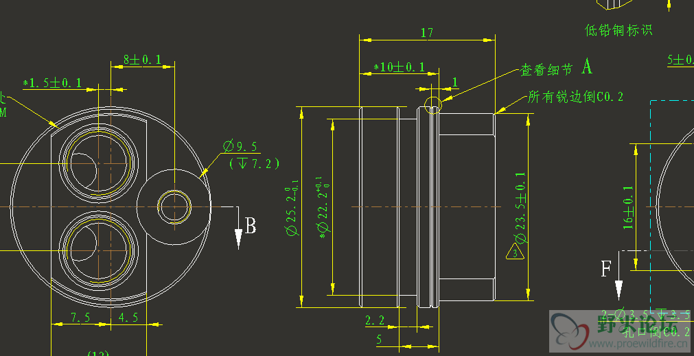

Creo 7.0 草绘时及工程图模块还是默认的白色背景,白色真的好刺眼,想改成深色,
但3D模块那边又想保留浅色背景,好像设置不了,
大家系统背景颜色都是怎样搭配,可以截图分享一下工程图背景吗!!
目前2D 调下如下,眼睛看着相对好一点点,但还不是理想效果!!
已解决,是梯度设置问题,参考7#兄弟回复!

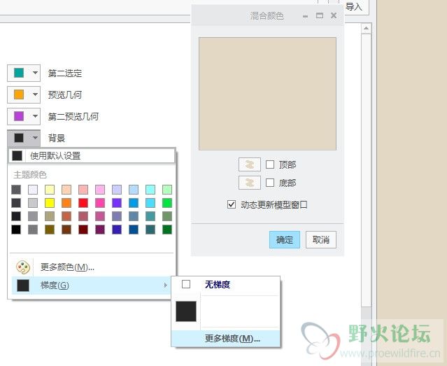

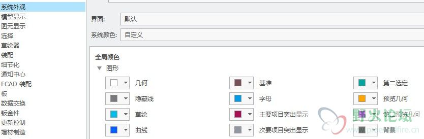

发表于 2021-1-21 13:09 | 显示全部楼层
可以设置在 选项 里面

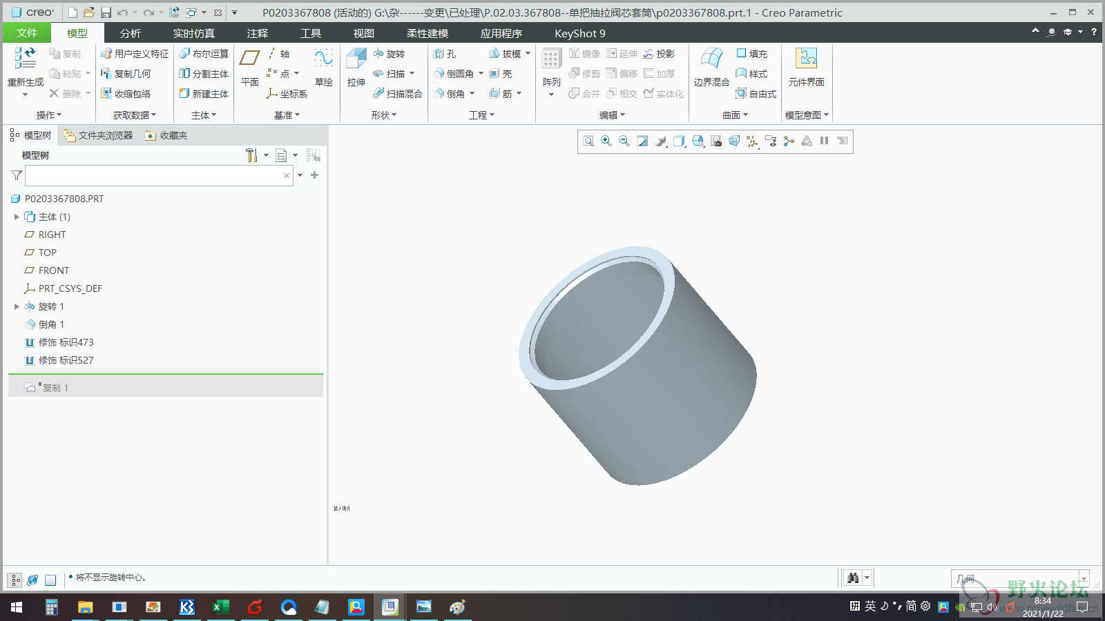

谢谢,又学到新知识,但2/3D背景颜色还是都是 浅色,不是我理想的那种,我想要2/3D ,一个深一个浅
272
307

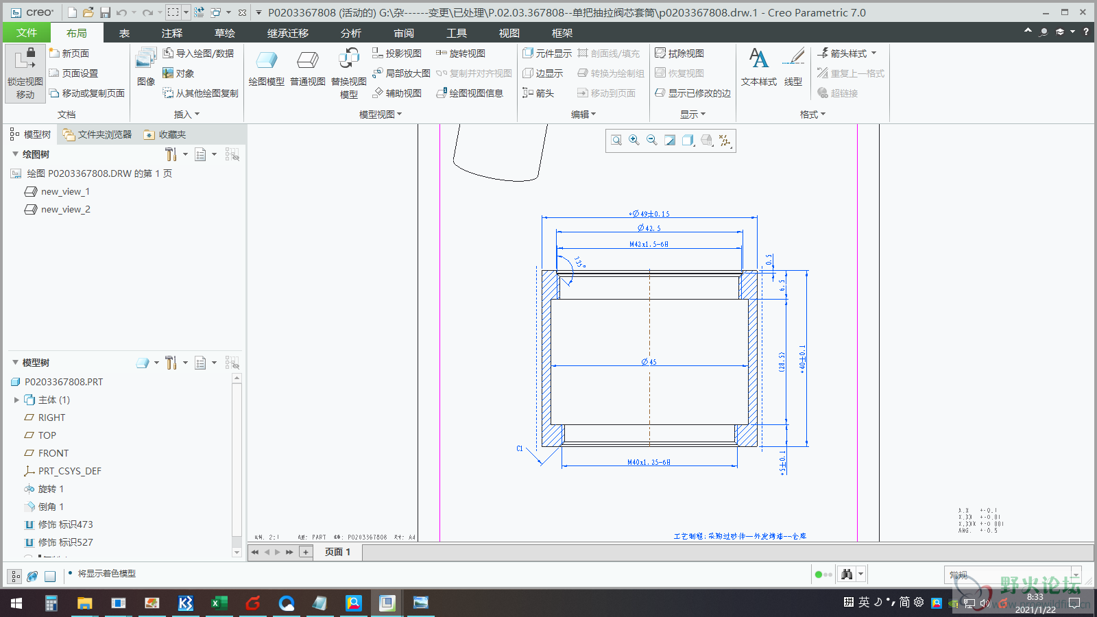

发表于 2021-1-22 08:38 | 显示全部楼层
japanwu 发表于 2021-1-21 17:13
你3D模块那边也是黑色吗?
3D模块与2D模块可以设置成不一样的,我的3D颜色是浅色,2D是黑的
272
307
发表于 2021-1-22 08:48 | 显示全部楼层
你3D模块那边也是黑色吗?
在这选项中设置如图
回复 顶 1 踩 0
201
228
 楼主| 发表于 2021-1-22 19:05 | 显示全部楼层
北冰_mold 发表于 2021-1-22 08:48
在这选项中设置如图
可以了,是梯度的问题,
谢谢,又学到新东西了!!

再请教一下,这种尺寸颜色可以设置吗,尺寸线 与 文字 是两种不同颜色的!!
201
228
 楼主| 发表于 2021-1-23 08:44 | 显示全部楼层
找到了!!
