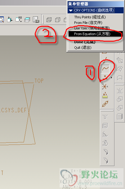

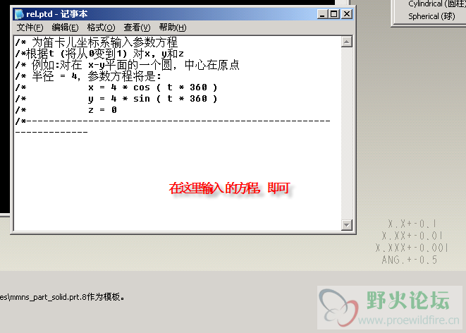

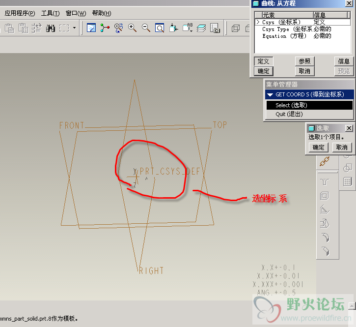

楼主的方程用的很好哦,空间曲面都是用方程求的吗?学历应该很高吧,以后要多向你学习啊,下面的图片是用方程建立曲线的步骤,你看看吧
