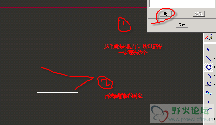

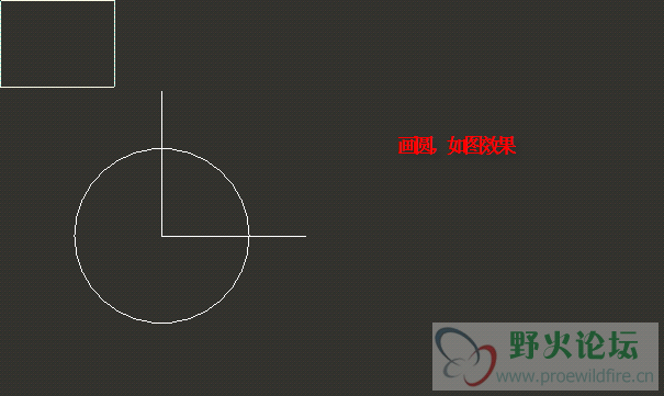

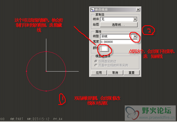

至于比例的问题,就要把你画的圆和你的视图 建成组,使其与你的视图相关联,这样你的比例就是1:1的,
  操作:选中 你画的圆,再点 编辑-组-与视图相关-选你的视图,这个用图片做不出来,就只有口述了,希望你能明白,如果不明白的话再回帖,
