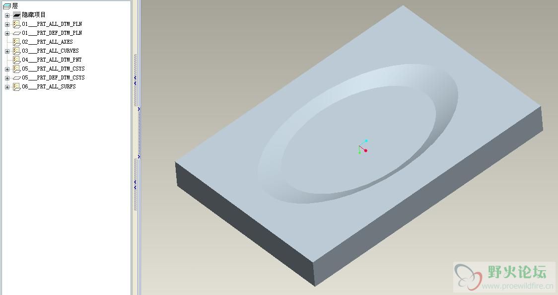

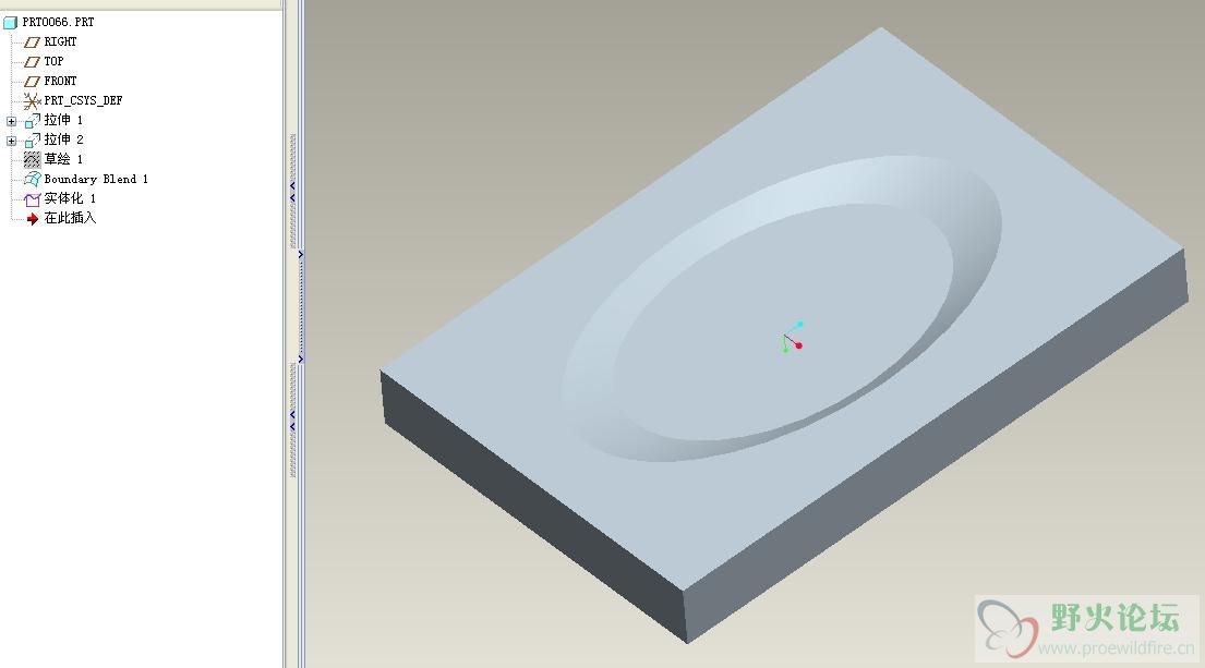

发表于 2009-2-17 17:52 | 显示全部楼层
你在上面的面上草绘个椭圆,直接用边界混合得到一个面圈,切了就完了
152
192
发表于 2009-2-17 17:54 | 显示全部楼层
sorry,把图搞成图层了。。重传张
337
357
发表于 2010-8-6 11:44 | 显示全部楼层
混合曲面切除
103
112
发表于 2011-7-23 14:46 | 显示全部楼层
15、16楼是正解,不知有无它方法
