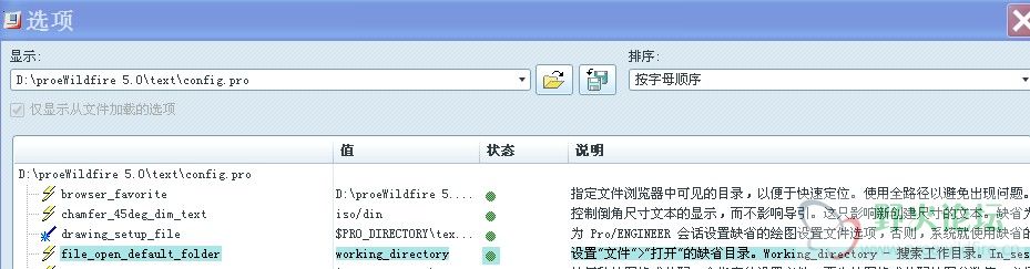

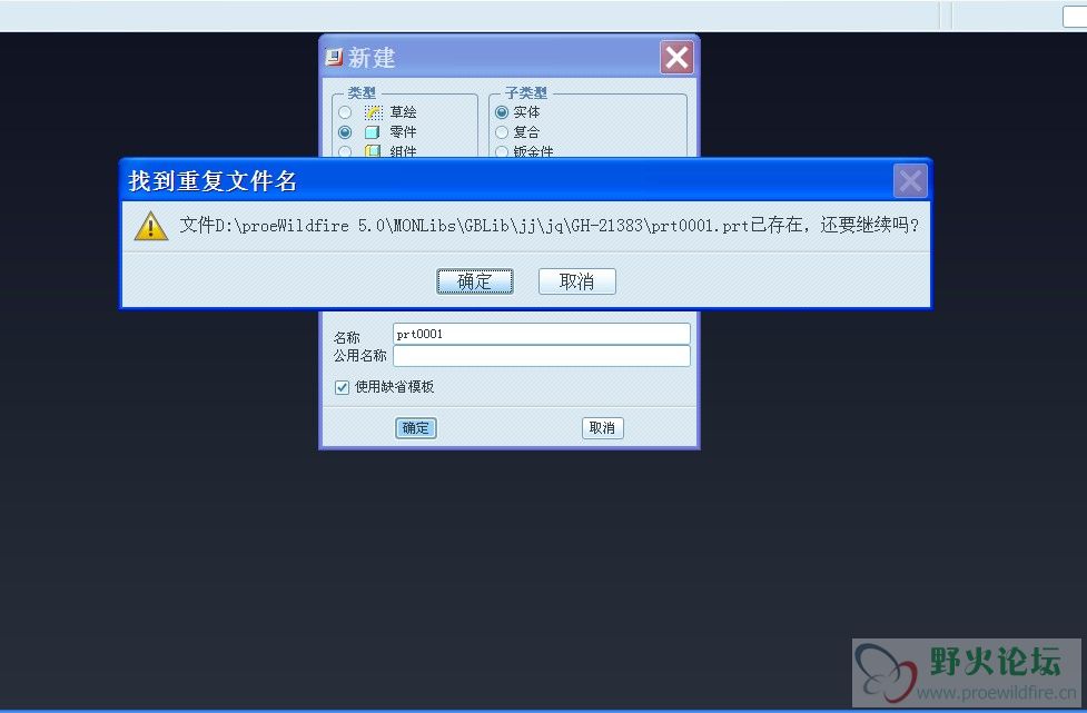

今早安装好标准件库的时候打开过一次里面的一个标准件 就出现了这个问题
新建文件的时候与标准件重名了 怎样才可以把新建文件的默认保存位置更改为默认的工作目录
如下面图片所示 我的默认工作目录已经设置好了的

养成良好的作图习惯是关键,不要就图省那么几秒而懒的改新建文件名(prt0001等等),养成设工作目录的习惯
PROE新建时会对标件库以及设置了search_path路径的文件进行重名审查的(与工作目录无关),有同名的会警示,这是比较严谨的作法
你的那个说的很明白了,那个路径下有重名文件prt0001。标准库里竟然放了个默认命名的文件,估计是新建文件时不仅不改名且不注意保存位置造成的。。。。。。。。。。建议改掉你标件库里的那个prt0001文件名或要是没什么用就直接删掉

"ROE新建时会对标件库以及设置了search_path路径的文件进行重名审查的(与工作目录无关),有同名的会警示,这是比较严谨的作法"
感谢你 原来是这个原因 我明白了
