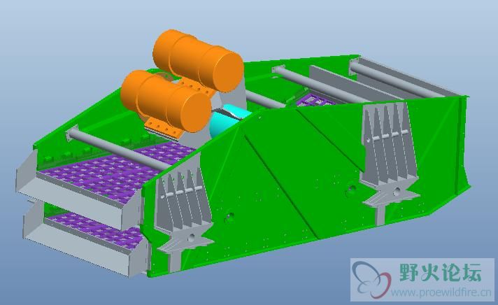

我做的是一个复杂装配分析,怕出问题,就先少装几个零件,分析一次,通过了,再装几个零件,再分析,按照这样步骤由简单到复杂一步一步往下做(每次载荷和约束不变)。前几次都没有问题,但做到一定程度就出现了上述问题,这时添加一个非常简单的零件都不能通过诊断,什么原因呢?急需高人解答!

不知道你分析的是什么一个零件,组装件?单品还是其他的?、
发表于 2012-8-27 19:49 | 显示全部楼层
还是焊接接?

未命名.JPG 是装备件,多数是板状零件,焊接而成.如图所示
发表于 2012-8-28 19:07 | 显示全部楼层
这么大一个装配件分析起来很慢,钣金件本来就不适合做有限元分析,因为钣金件里的很多特征一分析就会会出错,像180度的折弯到面贴面就不能分析,等等。另外这么多零件在网格化的时候,估计会要几个小时的时间。做分析的第一步就是要简化模型,最好是将一些无关紧要的特征去掉。
