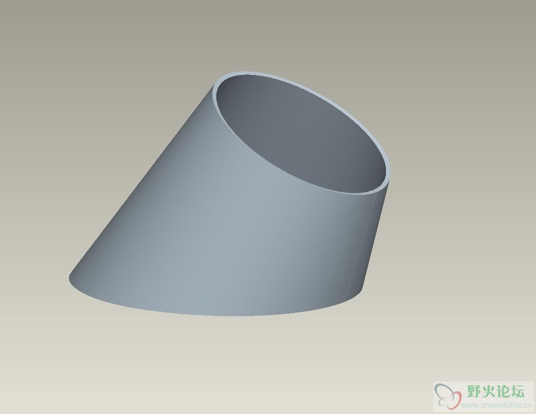

马蹄形锥筒如何展平?

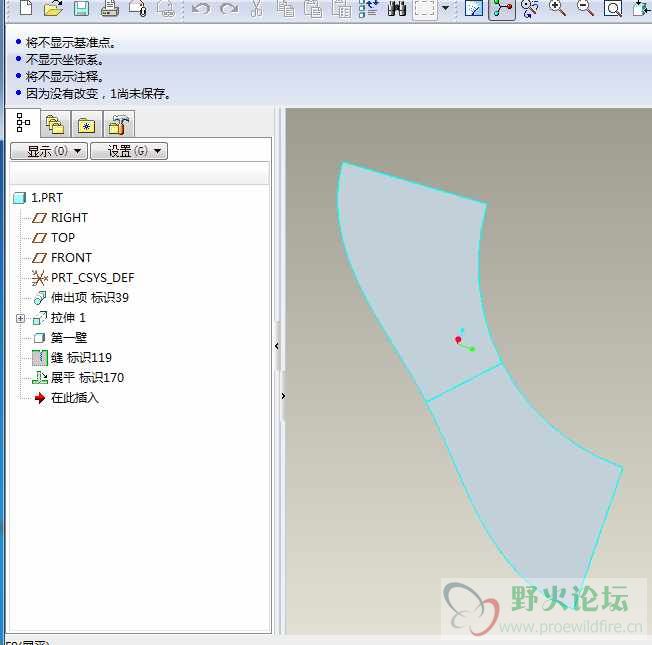

简单做了一下。

发表于 2012-8-17 13:24 | 显示全部楼层
刚才忘了贴图

请教一下,伸出项39是做什么的,二缝是如何做的?

发表于 2012-8-22 22:48 | 显示全部楼层
回复 6# xiaobao 的帖子
用4。0做的
伸出项39用平行混合做了锥筒,
下面的拉伸项切出了马蹄形,
边缝是用“插入”——“形状”——“扯裂”
