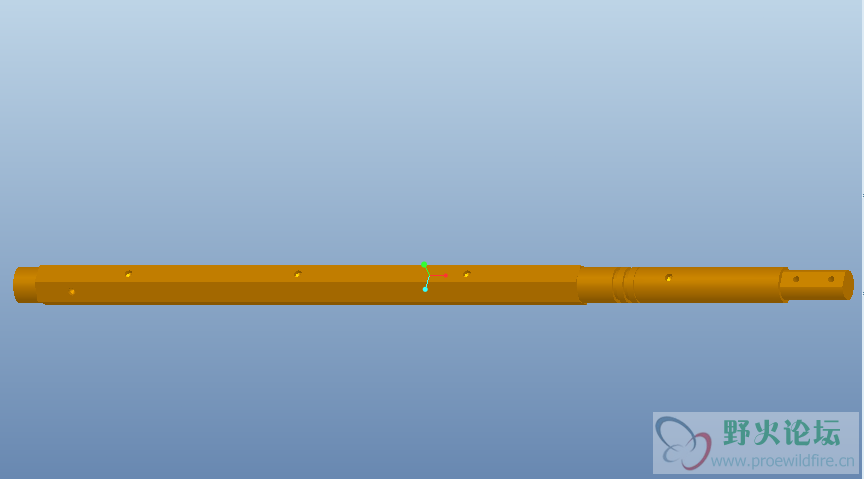

做的六方轴,有多个剖面,做工程图时怎样把每个剖面都形成剖面图,图中孔因有角度,都需要剖,。谢谢

那你就都剖了放到主视图下面孔的下方就是了

上传附件啊

增加辅助视图,即CAD中的剖面图。
