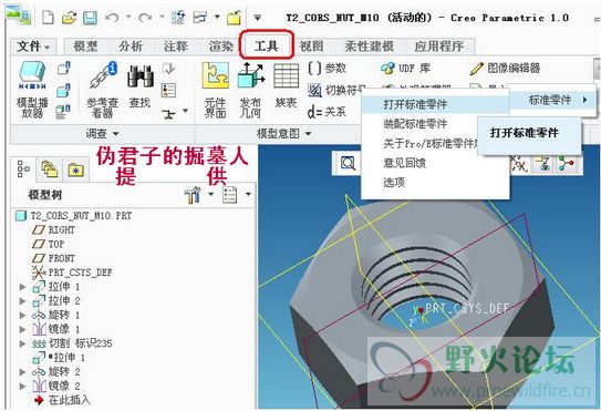

发表于 2012-8-8 14:22 | 显示全部楼层
      现在在Creo中不需要重新安装零件库,只需要把 X:\Program Files\proeWildfire X.0\text\protk.dat(根据你的安装路径不同而不同)这个文件复制到 X:\Program Files\PTC\Creo X.0\Common Files\M???\text\ 这个目录中即可。
      重新启动Creo后,调用标准件的命令已经不再在 “插入” 菜单中了,而是在 “工具” 面板中了,如图所示:
      以上供请参考。

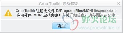

发表于 2012-10-7 19:59 | 显示全部楼层
你在坛子里找找这个东东“MONLibs”。这个是标准件库。
不好意思哥们下载地址我忘记了。
下面是适用说明:
Creo 挂载标准件库MONLibs.
1.解压MONLibs文件夹,并全部拷贝在D:\Program Files\下,若不是则对后边步骤中的路径做相应的改动。
2.打开creo安装目录D:\Program Files\PTC\Creo 1.0\Common Files\M020\text中的Config.pro,添加下面5行:
    pro_material_dir   D:\Program Files\MONLibs\Materials
    pro_library_dir    D:\Program Files\MONLibs\
    pro_catalog_dir    D:\Program Files\MONLibs\
    protkdat           D:\Program Files\MONLibs\protk.dat
    save_objects       changed
3.编辑D:\Program Files\内的protk.dat 文件(用记事本打开),修改如下两行:
    EXEC_FILE  D:\Program Files\MONLibs\MON4.dll
    TEXT_DIR   D:\Program Files\MONLibs\text
4.添加系统变量,电脑的控制面板下——系统——高级——环境变量——在系统变量下添加以下语句:
    MONLIBS_DIR       D:\Program Files\MONLibs
5.将将目录内文件mfc80.dll 和msvcr80.dll文件复制到C:\WINDOWS\system32目录下。
6.安装D:\Program Files\Pvx\pvx.exe
7.复制完成后,请依此分别运行下面两个程序
(1) 双击D:\Program Files\MONLibs\pbc.exe生成菜单,然后将生成的MONLibs.ctg文件
     Creo1.0复制到D:\Program Files\PTC\Creo 1.0\Parametric\bin 文件夹内;
     Creo2.0复制到D:\Program Files\PTC\Creo 2.0\Common Files\F000\i486_nt\obj文件内。
(2)双击D:\Program Files\PTC\Creo 1.0\Parametric\bin\pro_build_library_ctg.bat更新菜单.
8.做完以上步骤后,打开creo,新建装配图,就会发现在右上角多出了一个瀑布式的菜单管理器,恭喜你,安装成功了!

发表于 2012-10-8 13:33 | 显示全部楼层
原帖由 流云0113 于 2012-10-7 19:59 发表
不好意思哥们下载地址我忘记了。
下面是适用说明:
Creo 挂载标准件库MONLibs.
1.解压MONLibs文件夹,并全部拷贝在D:\Program Files\下,若不是则对后边 ...
按照你说的步骤还是不行的,启动失败了。
