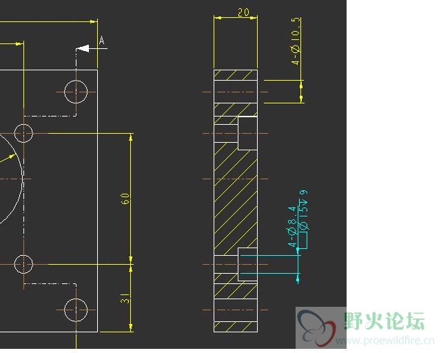

求助,如下图,已经修改show_total_unfold_seam为No
但还是不行,搞不定啊

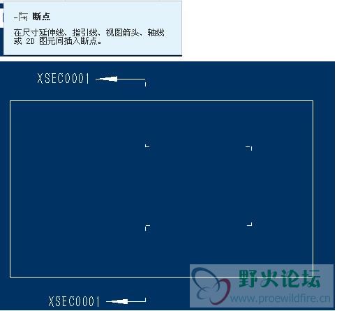

发表于 2012-7-26 17:09 | 显示全部楼层
用“断点”试试

 楼主| 发表于 2012-7-26 17:31 | 显示全部楼层
楼上的什么是断点 能否说具体点

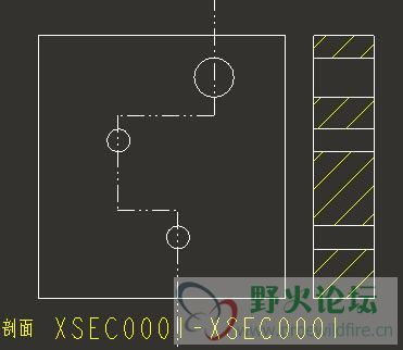

发表于 2012-7-27 12:40 | 显示全部楼层
不知道你要的是不是这种结果,看一下图片吧

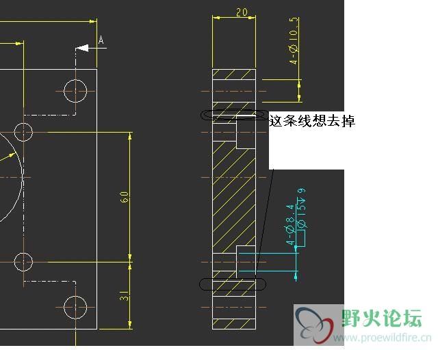

 楼主| 发表于 2012-7-30 17:17 | 显示全部楼层
不知道这样有没有表述清楚,我想去除阶梯剖出来的那条线,就是去不掉
266
352
发表于 2012-7-31 15:13 | 显示全部楼层
我看了一下,5.0的,阶梯剖面没有楼主所说的线出来啊,而且我配置文件也没有加载。楼主是什么版本的PROE啊?
214
305
 楼主| 发表于 2012-8-1 12:06 | 显示全部楼层
5.0 的M050
