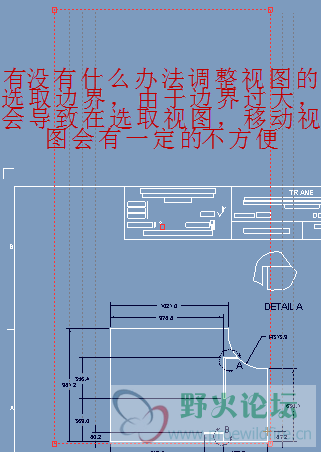

[求助] proe5.0如何调整视图的边框

C:\Users\ircdto\Desktop\7-20-2012 10-00-07 AM.png 7-20-2012 10-00-07 AM.zip (35.57 KB, 下载次数: 1) 请大家看附件里的截图,就能很好的知道我表达的意思,谢谢。

发表于 2012-7-20 21:22 | 显示全部楼层
是不是你隐含了什么零件呢,空白处那些地方有东西你没显示吧

 楼主| 发表于 2012-7-23 09:44 | 显示全部楼层
回复 2# 野火 的帖子
老大,不是的。就是一个零件。由于操作边框较大,这样在工程图复杂的时候,选取视图会有许多不便,有什么好办法调整边框,我听说4.0可以的。

发表于 2012-7-24 11:10 | 显示全部楼层
你替换一个绘图配置文件,试试

 楼主| 发表于 2012-7-24 14:39 | 显示全部楼层
回复 6# 宁宁小 的帖子
替换什么绘图配置文件?

发表于 2012-7-28 21:36 | 显示全部楼层
你论坛上搜一下
一般画图都要符合国标,这就需要一个国标的绘图配置文件,一般各种教程书都会光盘自带一个,像林清安的,你一搜索就有的
340
489
发表于 2012-7-28 21:40 | 显示全部楼层
也叫工程图配置文件,格式为.dtl的
再不行,你要把你的文件传上来,大家帮你看看
