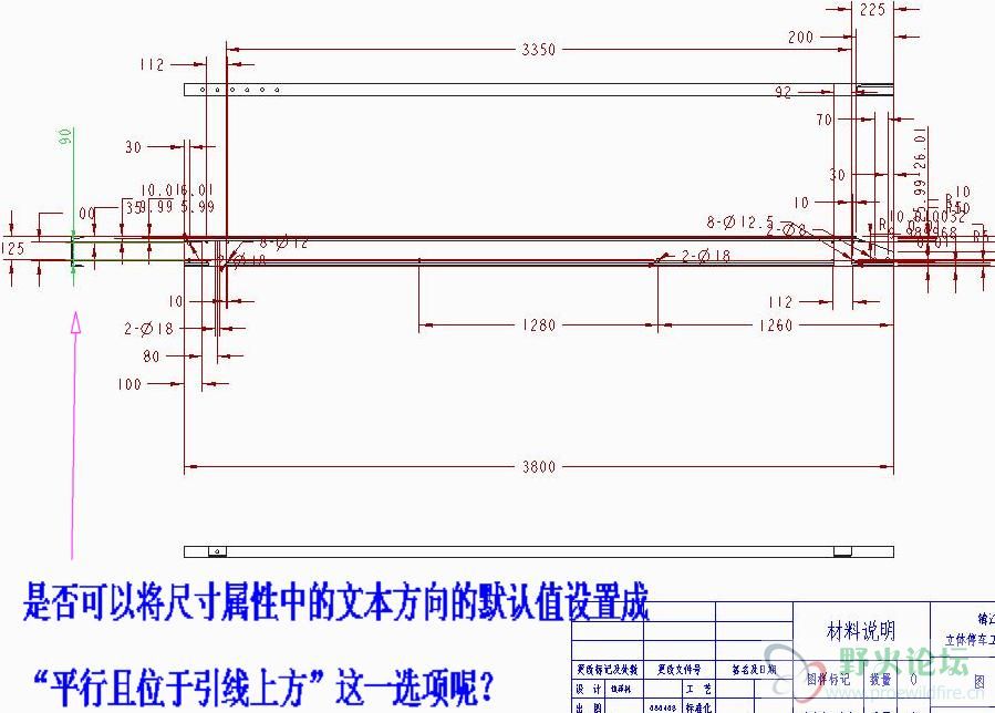

求教各位老师:
工程图中,竖向尺寸中的文字是横向的,整理时工作量太大,尺寸属性中的“文本方向”,如何将“平行且位于引线上方”设置成默认呢?

发表于 2012-7-19 13:54 | 显示全部楼层
dtl中加入 text_orientation 值为parallel
95

dtl 是什么文件,如何才能找到它
请教各位老师,为解决工程图“文本方向问题”张学文老师指导我在
“dtl中加入 text_orientation 值为parallel”
但我不知道dtl是什么文件,该如何找到它。请教各位老师给予指点为感,谢谢!

发表于 2012-7-19 15:50 | 显示全部楼层
*.dtl文件是工程图设置文件,用来控制工程图的各种属性,如字体,公差类型,字高等,可以在config.pro中加载指定的.dtl文件。命令如下:
drawing_setup_file X:\PtotkKF\iso.dtl;加载了 X:\PtotkKF目录下的 iso.dtl文件;也可以在野火中这样操作:工具---〉选项 添加以上内容;现在网上有国标的.dtl文件可以下载;它只影响设置以后产生的工程图的各种属性。对设置之前产生的工程图没有影响。具体的内容打开Pro/E 带的*.dtl文件的例子看一看就明白了。
