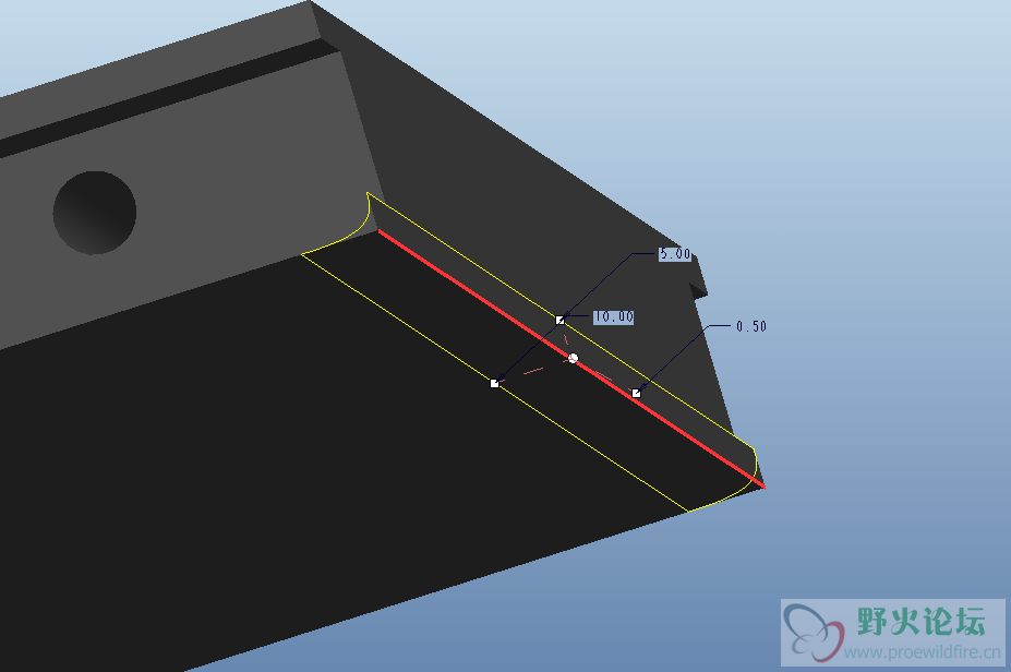

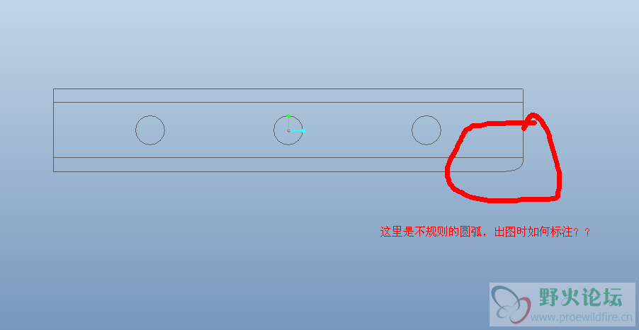

下图是一个不规则的圆弧,出图时我不知道如何标注,请各位高手指点指点,小弟在这里拜谢了!!!
[ 本帖最后由 604565515 于 2012-7-19 10:54 编辑 ]
在PROE里倒的圆角
在PROE里倒的圆角

发表于 2012-7-19 13:55 | 显示全部楼层
利用显示尺寸命令,选择视图和零件,接受选取尺寸

 楼主| 发表于 2012-7-19 14:03 | 显示全部楼层
回复 3# 张学文abc 的帖子
显示尺寸命令都是标注是圆半径的,可我的不是圆半径的,那样标注出来的似乎不准确的

发表于 2012-7-20 14:16 | 显示全部楼层
圆心位置+半径

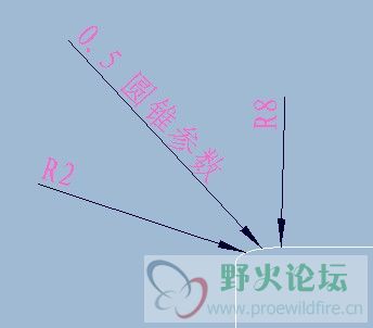

发表于 2012-7-24 13:51 | 显示全部楼层

 楼主| 发表于 2012-7-25 16:38 | 显示全部楼层
回复 7# liruihaoyou 的帖子
是啊,就是因为用D1*D2圆锥型的倒角所有才不会标注啊,你是用proe自动标注的吧?如果手动标注也是这样???

发表于 2012-7-25 20:34 | 显示全部楼层
你可以做一个局部放大,只要标注明细、合理、易懂就行,这个还不都是看自己呀
