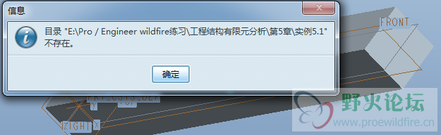

proe打开Mechanica时出现信息:

你把练习两字前面的目录名字改下,斜杠那个删了
 楼主| 发表于 2012-7-18 21:29 | 显示全部楼层
还是不行
还是不行

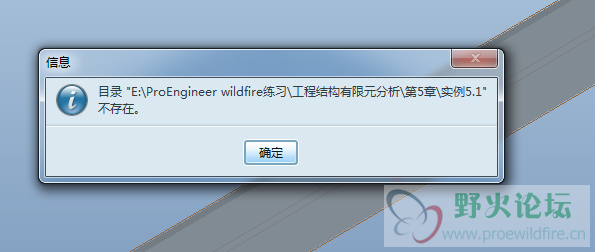

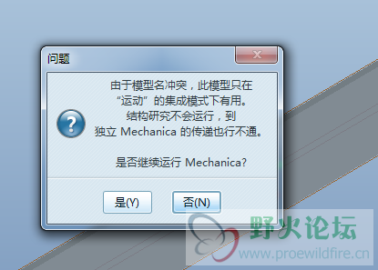

 楼主| 发表于 2012-7-18 21:30 | 显示全部楼层
点击确定之后,出现下图所示
点击确定之后,出现下图所示

发表于 2012-7-18 21:44 | 显示全部楼层
中文可以吗?

发表于 2012-7-18 22:27 | 显示全部楼层
你就不能把里面中文都换成英文,空格也去掉,小数点也去掉试下吗
 楼主| 发表于 2012-7-19 09:32 | 显示全部楼层
谢谢! 换成英文貌似可以了。
