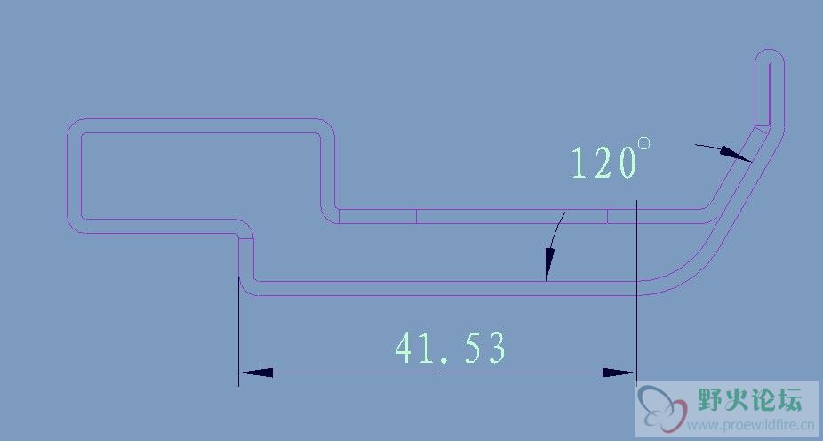

如图:由于是stp格式,想重新画一遍,但是非直角折弯长度应该怎么算?

按中性面大概算吧

呵呵,也对,测量到(内交点+外交点)/2,明天试试准不
