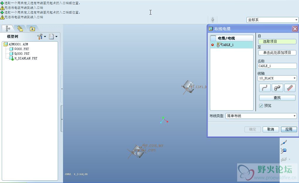

请教各位大侠,为什么我用PRO/E进行三维布线时会显示“无法将电缆布线到线入口”。
发表于 2012-7-7 10:47 | 显示全部楼层
你是不是没有指定端子的电缆入口端。
在工具--元件--指定处指定电缆入口端,这样才能识别。
 楼主| 发表于 2012-7-9 08:17 | 显示全部楼层
有指定端口,但是在指定端口后,无法选择端口类型。

我猜测你是没有指定端口类型失败,或者说指定为wire的端口,你想接入第二根线等等,都是不可行的。
你取消指定,重新指定一下连接器和端口类型就好。或者你直接修改连接器参数,讲端口跟坐标系对应起来也行,反正很多种可能性和解决方案了。可能得具体分析你的操作过程,有问题可以随时QQ我的:2524283769
