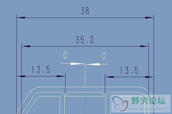

我用的是5.0,问一下剖面注释线的设置
问题如下图(图一)
注释线箭头位置不对,怎么样变成图二的样子?
大侠帮帮忙

做两个重合的剖面

楼主在工程图,文件,绘图选项里找一下crossec_arrow_style,如果是head_online的话,改成tail_online就行了。
