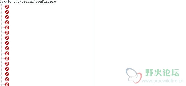

[求助] 配置前面怎么有一个禁止的符号 代表什么意思 求大能们解释

发表于 2012-6-18 20:21 | 显示全部楼层 |阅读模式
大能们 求解答

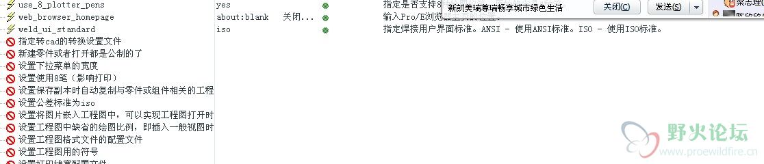

 楼主| 发表于 2012-6-18 20:22 | 显示全部楼层
附第二张图

发表于 2012-6-18 20:34 | 显示全部楼层
回复 2# Lam 的帖子
禁止符:说明没有此项配置。不同版本的的proe用同一个配置文件的话,也会有此问题。你可以不理会他,或在配置文件用记事本打开,在前面加半角的叹号“!”,作为注释就OK了。2.或在你的图片状态下点击右键,选择转化为注释。也可以的。

 楼主| 发表于 2012-6-18 20:36 | 显示全部楼层
回复 3# flyfishrxh 的帖子
这么说  这些配置在画图的时候不会起作用是吗

发表于 2012-6-18 21:17 | 显示全部楼层
你那是注释,没有中文的配置选择,你打开配置文件看看别的配置选项怎么写的
