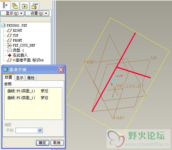

发表于 2012-6-11 18:55 | 显示全部楼层
线只要只是两个点,并且自由端,应该就是直线
根据两直线做的平面

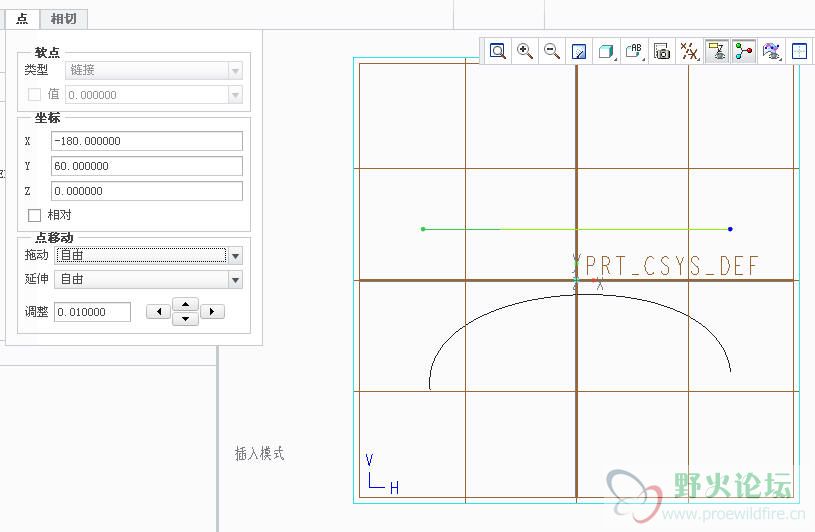

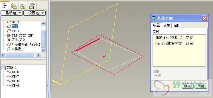

发表于 2012-6-15 14:10 | 显示全部楼层
看下面
做个简单的线条你看一下
397
459
发表于 2012-6-15 14:12 | 显示全部楼层
IDXS曲线一般用用坐标系于角度可以控制直线
397
459
发表于 2012-6-15 14:14 | 显示全部楼层
因为IDXS曲线没有单位表示 只能用坐标 角度 点控制
397
459
发表于 2012-6-15 14:15 | 显示全部楼层
说白了就是IDXS曲线可以绘制任何曲线
