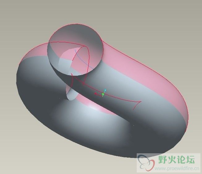

如图所示, 我画了一个简单的示意图。
本来是要画一个蜗壳,但混合扫描出来的曲面总有自相交多出来的部分,实在不知道该如何去掉。
相交部分没有交线可以选择,无法修剪。

先复制曲面,然后用编辑里的 相交  得出相交线  最后利用相交线 修剪曲面

分段扫呗

按照你说的试了一下, 复制了那个面,然后选取复制的和原来的
选取的几何不相交。请选取新的参照。
出现这样的提示

试了一下,只能分段扫描----交截----切除。

是的,感谢大家的回复, 用剪切扫描把那段切了, 再扫一次。
