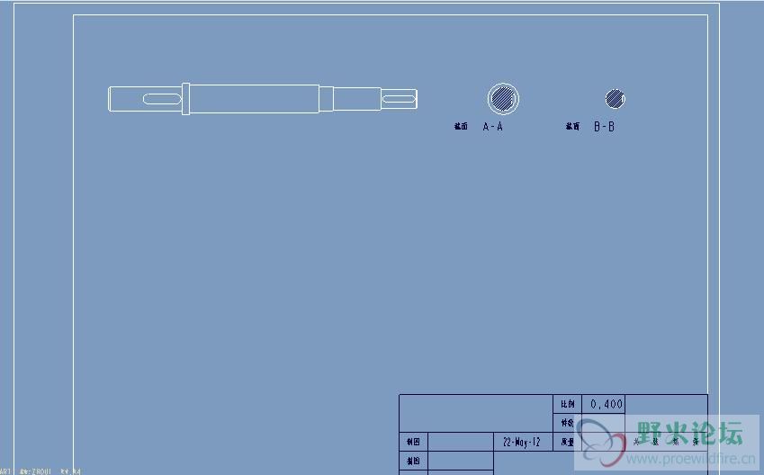

我想把工程图中右边两个截面图放到横轴的下面,不知道可不可以,谁能帮我一下

当然可以了,采用辅助视图
发表于 2012-6-2 14:01 | 显示全部楼层
把它转变成一般视图,移到下面可以了

回复 3# liuqf168 的帖子
正解,谢谢啦

还可以采用笨法子,添加区域截面视图后,取消对齐关系。
或者做个旋转视图?

回复 5# f15200 的帖子
恩,也可以,谢谢
