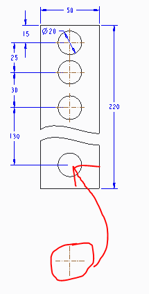

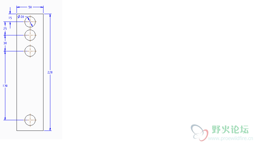

如下图所示,为何下面那个圆的中心线不随着圆的位置变化。(圆的中心线是自动生成的,不是手工绘制的),有人遇到类似的问题吗?

 楼主| 发表于 2012-5-28 21:57 | 显示全部楼层
图纸是proe工程图中生成的,不是AutoCAD中做的。
拭除后重新显示还是不行。

回复 楼主 ddgcd 的帖子
打开拭除和显示的命令,然后按显示中心轴的命令,再点下面的没显示轴的孔特征就可以了
258
362
发表于 2012-9-11 08:52 | 显示全部楼层
先剖断 再标线就好了 顺序对了 会很方便 软件必定有个工作流程 只能说这点没完善
