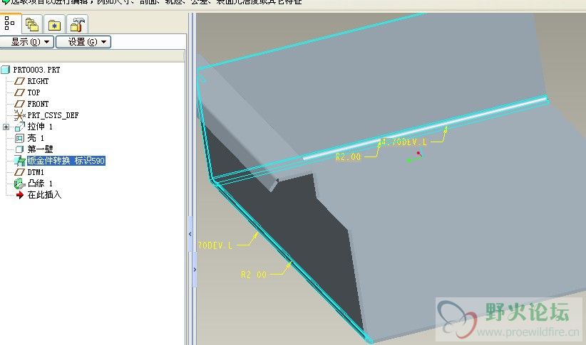

由零件转成钣金件后做展开,如果想改变一下之前钣金的板厚,重新调用折弯表。板厚改变了,但是展开长度不变,
如,开始时,我抽壳是2.0的,转为钣金后展开,调用折弯表,现在我想改变一下板厚,在抽壳重定义为1.2,之后点了再生后,再调用折弯表,再展开。尺寸还是之前的哪个数,没有变化。在这种情况下,怎样才可以做到改变板厚后展开得出正确的展开长度呢,不胜感激。

附图
