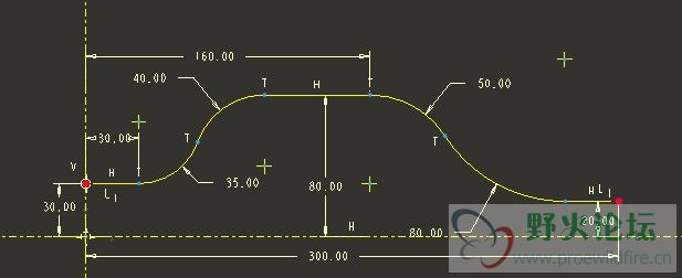

哪位大虾能解释一下 pro/e 中【关系】 中   sd5=evalgraph("图1",trajpar*300) 什么意思  其中trajpar*300是什么意思

说说SD5是哪个尺寸呢?

sd5应该是30或20那个尺寸吧,  trajpar是一个变量值,300只是一个长度尺寸而以,就是草绘中300的尺寸,如果草绘中这个尺寸是250那么关系中这个尺寸也应该是写250

整个关系的意思就是,你用一个VSS扫出一个截面,而这个截面的大小和走向都是这个草绘图控制的。 希望这样说你会明白。
evalgraph是图形函数,凡是用图形控制的必须有它。
trajpar 是0到1之间的变化值。
trajpar*300  就是放大300倍,就你图形里的那个尺寸。

最基本的一个图形关系式。
你可以用一直线为轨迹,圆为截面,然后把圆的直径用这个关系来控制。
最后出来的结果,圆的直径会被这个图形控制。从30到80再到20,包括中间的倒角。
最后的300是刚好和这个图形尺寸一样就是变化一次,如果修改也可以变化多次。

sd5这个尺寸的赋值为“图形1"中的X所对应的Y值,由于trajpar函数为系统函数0~1,因此,sd5的值,也就是图1的Y值是x=0~300时对应的值。。
