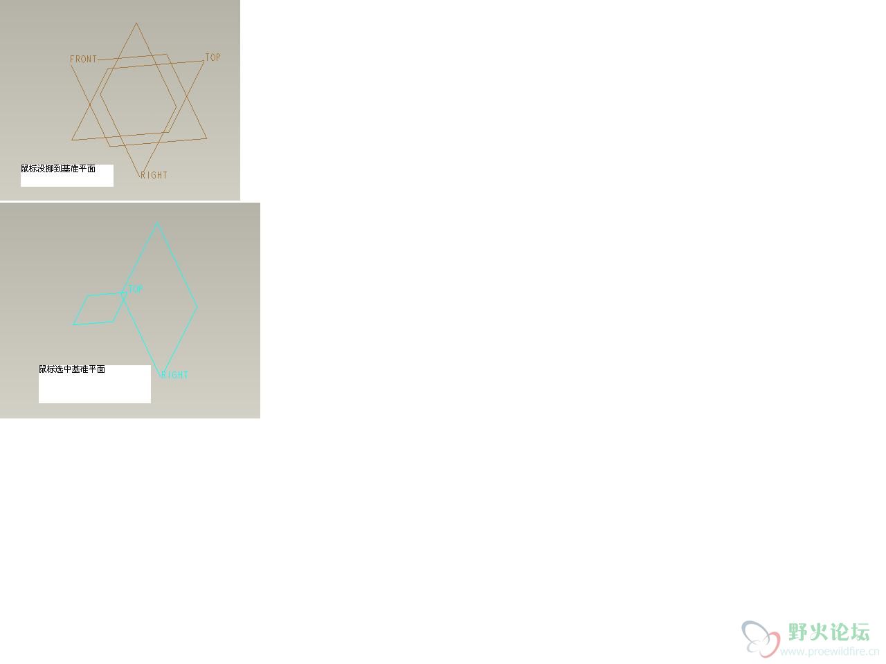

电脑装上PROE3.0后,新建一个文件,没选中基准面前是正常的,一选中基准面就出现面位置偏移。见图
打开画好的文件,选中文件会出现图像消失,然后闪烁出线框图,而且会出现3D图先前位置的重影。
请各位高手帮忙看看是什么问题。
电脑CPU:G620
集显卡:HD1000
ps:就算是显卡比较矬,也应该是锯齿,不该是这种吧?

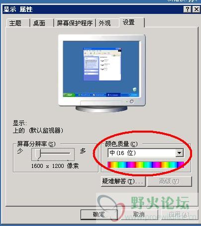

说具体点,是怎么设置成256,是Proe软件里面还是电脑系统里面啊,看了你给的那个链接也没说在哪个里面,我修改了config.pro这个这个文件也没用啊,
 楼主| 发表于 2012-5-21 14:01 | 显示全部楼层
不是在config里修改,是修改的电脑的属性。
我的XP系统。
方法为:在桌面上点鼠标右键----属性----设置 shiyitu.JPG

发表于 2012-5-21 20:55 | 显示全部楼层
那不是解决问题的好方法,最好是安装显卡驱动来解决
 楼主| 发表于 2012-5-22 09:15 | 显示全部楼层
电脑上装了驱动精灵,一样搞不定,把最近的2个版本的驱动都试过了,还是出现这种问题。
但是把颜色的位数调低后,问题没了。
这个算是临时的解决方案吧,期望有高手能彻底消灭这个问题。
