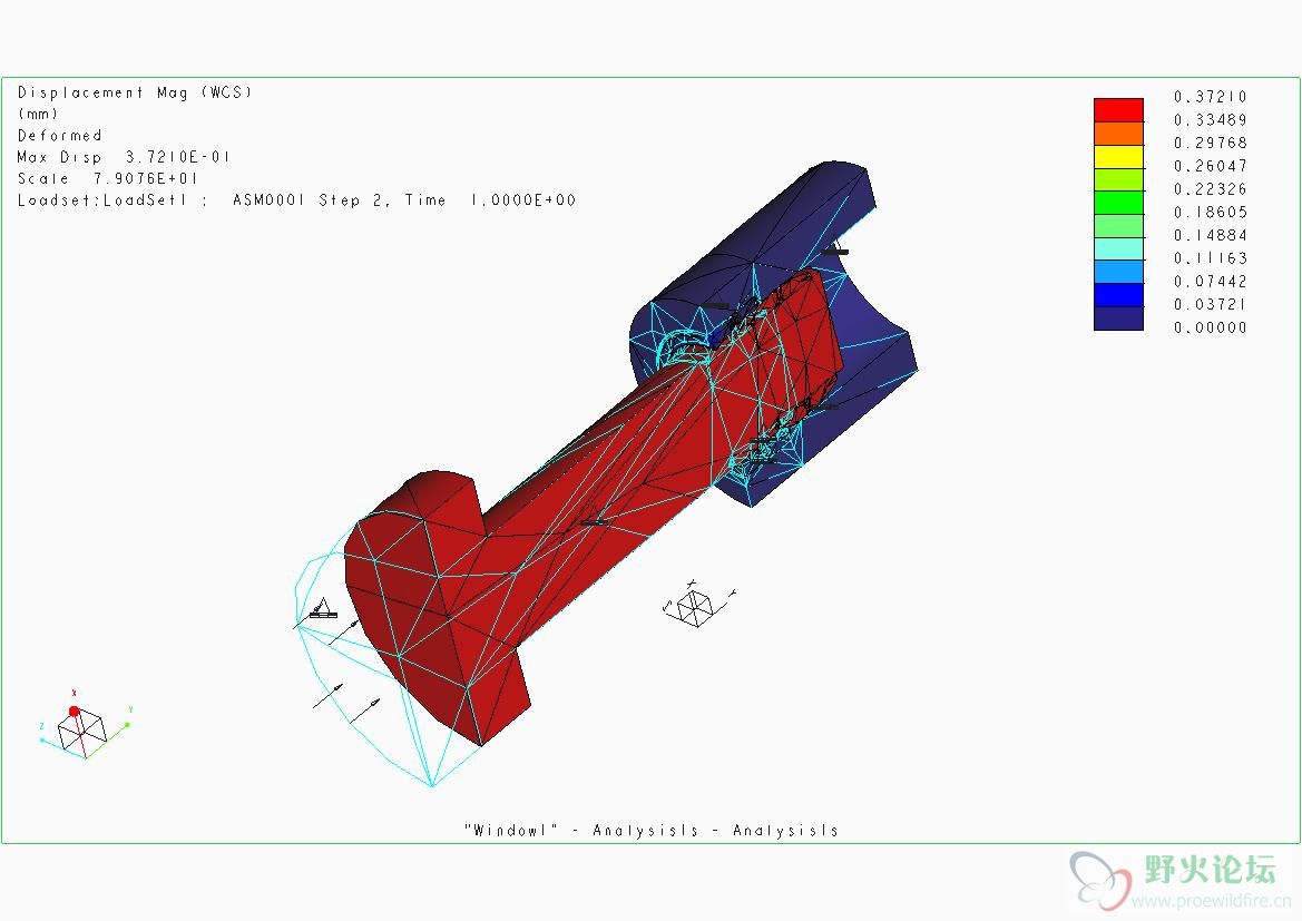

[求助] PROE4.0组件分析问题,计算了很长时间都一直在计算

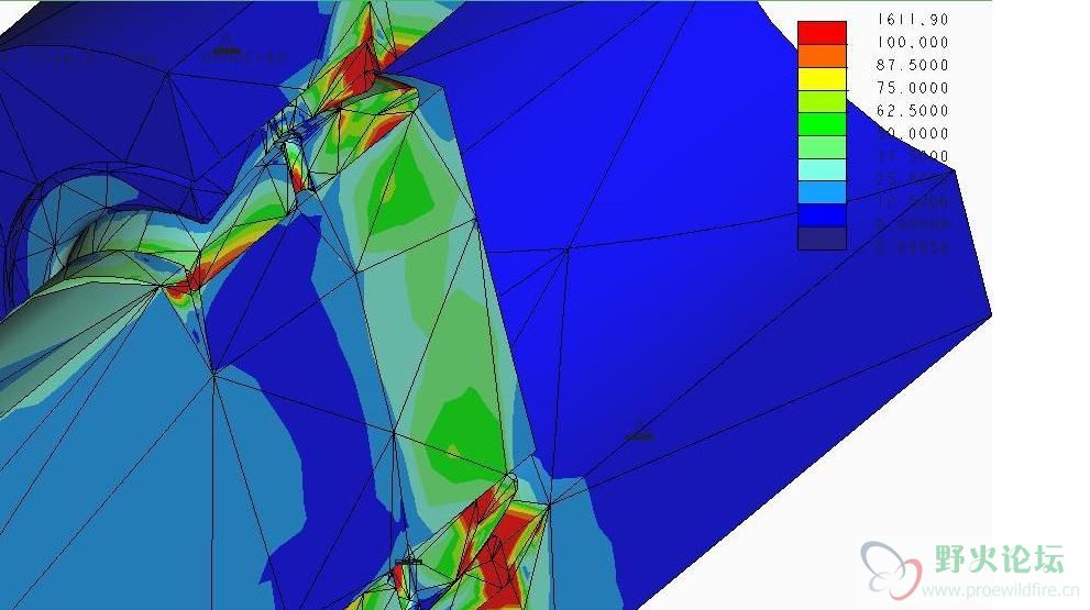

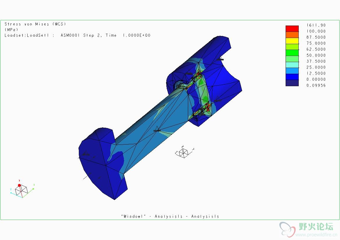

发表于 2012-5-22 15:35 | 显示全部楼层
通过13分钟后,计算结束。
需要注意的是网格很粗糙,可以进行局部细化后再重新计算;
这是rpt文件的部分内容:
运行设置
   块求解器的内存分配: 800.0
并行处理状况
   当前运行的并行任务限制:            4
   当前平台的并行任务限制:      64
   自动检测到的处理器数:    4
创建元素前正在检查模型...
这些检查考虑到了以下事实:
AutoGEM 会自动在具有材料属性的
体积块中、具有壳属性的曲面上和
具有梁截面属性的曲线上创建元素。
   自动生成元素。
创建元素后正在检查模型...
未在模型中发现错误。
Creo Simulate 结构模型汇总
   主单位制: millimeter Newton Second (mmNs)
   长度:          mm
   力:           N
   时间:            sec
   温度:     C
   模型类型: 三维
   点:               1299
   边:                6076
   面:                8431
   弹簧:                 0
   质量:                  0
   梁:                   0
   壳:                  0
   实体:               3650
   元素:             3650
   接触:         9
标准设计研究
静态分析 "Analysis1s":
接触分析
   收敛方法: 单通道自适应
结果云图:
[ 本帖最后由 easylife0224 于 2012-5-22 15:36 编辑 ]
花自飘零水自流,自寻烦恼在心头。。 。
《pro/engineer 4.0 /5.0 机械结构分析实战》
机械工业出版社 张洪涛编著

发表于 2012-5-24 08:22 | 显示全部楼层
是的,实际在处理模型的时候,很多小的特征,只要不影响关心部位的精度,都可以去掉。
对于你这个问题,实际结构的边界状态不清楚,不好给出更好的建议。
“能算”和“就是我想要的结果”还有一段距离。
