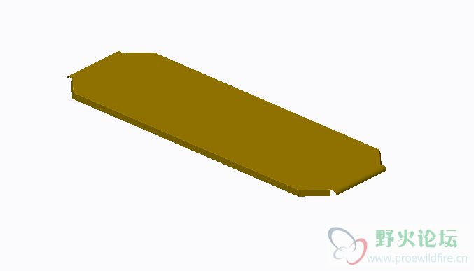

请问各位大虾。我设计出了一个托盘的钣金件,如图01。但是这两个钣金件生产出来之后要可以层叠在一起的!所以四周的法兰位置是有一定的角度的!现在的问题是,这个角度选取的问题!如何选取能让托盘层叠后两者距离比较小,但是角度不能太大,影响外观。想问大家的是,再proe里面如何就这个问题做一个分析,能够随着角度的增大,距离较少,或是随着角度较少,距离增大!请问需要用到那几个参数?或是如何去操作?

两个托盘层叠放置后,随着侧边的折弯角度的不同,两个托盘的底面的距离是一定不一样的,这个问题没有你想的那样麻烦,你可以简单的画一下几何草图,很容易就知道了。
