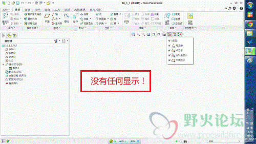

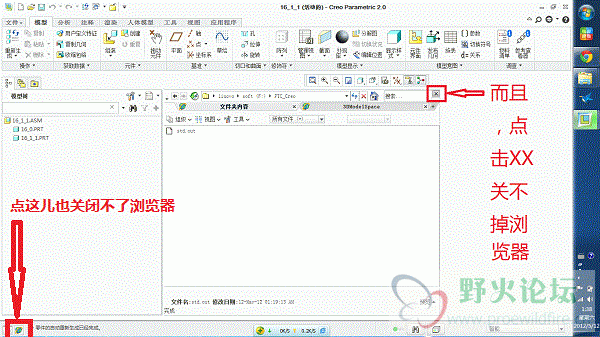

[求助] win7 64 creo 2 安装破解完成后打开后,背景全白色,谁知道什么情况?
66
76
发表于 2012-5-12 01:51 | 显示全部楼层 |阅读模式
具体原因如下面两张图所示,请教哪位能不能帮忙分析一下原因,解决下!

 楼主| 发表于 2012-5-12 21:44 | 显示全部楼层
原帖由 野火 于 2012-5-12 13:59 发表
问题就这么多吗,用过creo1.0的没,是否也有问题
呵呵,昨天逛了一会,已经找到问题了
将config选项里面的“graphics”改一下试试,你的是WIN7 64位我不知道是哪个选项,我的XP 32是选择“win32_gdi”。

发表于 2012-7-27 16:19 | 显示全部楼层
就换个显卡驱动64沒别的办法
