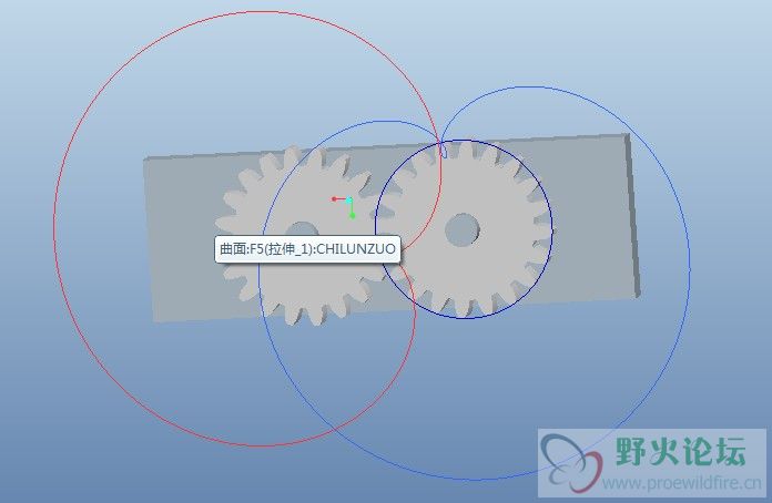

小弟刚接触仿真,做这个齿轮上一点的轨迹,我选右边的齿轮为纸零件,左边齿轮一点的轨迹为什么这样呢?这个轨迹曲线是相对于纸零件上某一点的轨迹还是?那个圆的纸零件时后面的板还能明白点,可是那两个心型线不太明白了。

为啥要做轨迹线呢,你不是想做两齿轮啮合转动吗?只要你把两个齿轮的分度圆参数设定就OK了,不懂问我

恩 谢谢那  小弟刚刚接触仿真,是想做另一个的轨迹分析,用这个跟着课本做练习呢,可是做出来没看懂这轨迹为啥这样呢

感觉像是齿轮的渐开线。。。
