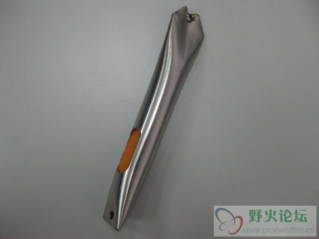

[求助] 钣金能做出这个产品吗?

[img]C:\Documents and Settings\kimwe IMG_1453.jpg ll-sal004\My Documents\铅锤\IMG_1453[/img]

這個看起來是用圓管下去做的

展开,卷圆,对焊,冲孔,压扁在冲孔。工序是如此。
不过,你就是没事找事做,居然会说用钣金做,牛叉

即使能做出来的话那效果肯定没有用管制作的好。用钣金制作多花几道工序。成本自然就增加了

这个没必要用钣金来做,整个一浪费成本!

拿个东西敲扁不就可以吗

支持楼上的! 敲扁·

敲扁?你们牛 谁敲扁到尺寸我看看  开模具园管下料 冲孔 成形 压扁 切边
