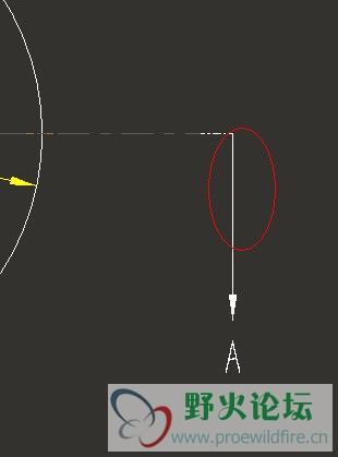

发表于 2012-4-23 11:17 | 显示全部楼层 |阅读模式
掩藏剖面线拐角不掩藏PROE
。。。实线还是需要的,就是虚线需要掩藏一下。。。我们这里的标准。。。
希望能回答一下!谢谢
可能理解错位le了!就是剖面位置显示线,带箭头的哪种,中间的虚线不需要,拐角实线保留!比如A-A哪种

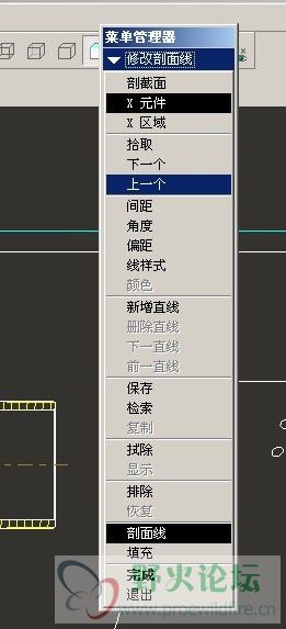

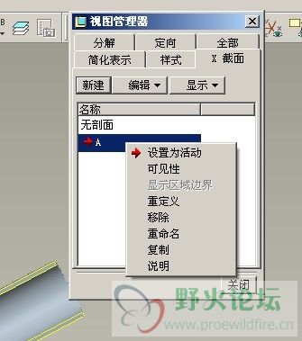

发表于 2012-4-23 11:56 | 显示全部楼层
是在工程图还是3D图
工程图的话双击剖面线 再点排除 然后选择排除的剖面线
3D图的话右击剖面-重定义-剖面线-排除或右击剖面-把可见性的勾去掉

发表于 2012-4-23 22:31 | 显示全部楼层
右键-选择可见性。
 楼主| 发表于 2012-4-24 08:39 | 显示全部楼层

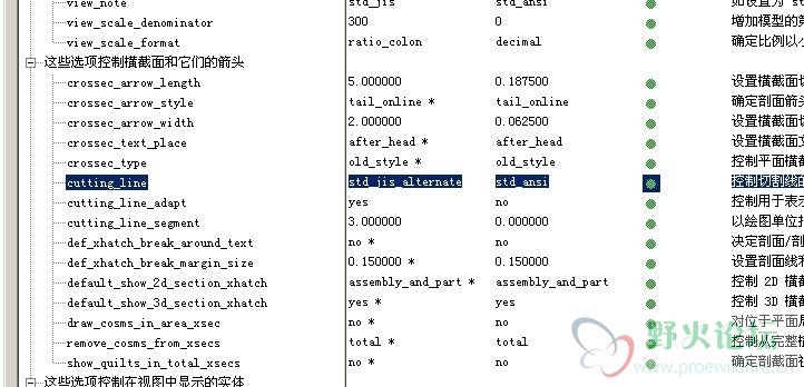

发表于 2012-4-25 09:45 | 显示全部楼层
回复 5# yuhuabin 的帖子
额。。。  那你到绘图选项里改

 楼主| 发表于 2012-5-16 18:27 | 显示全部楼层
解决了,我是用截取的方法把他给剪掉的,在工程图注释中像标注的那个工具!!!!
