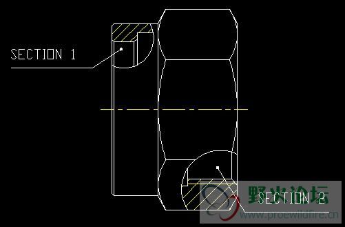

如上图,如何需要在一个复杂的零件视图上做两个局部剖视图,该怎么做呢?如果更多个呢?

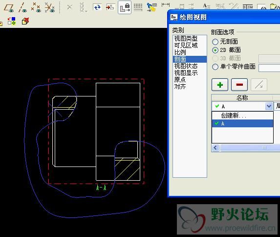

发表于 2008-7-11 20:18 | 显示全部楼层
在剖面选项里的加号上再增加一个剖平面

发表于 2008-7-12 10:54 | 显示全部楼层
2楼是正规的画法,其实我们不需要拘泥于这种方式,
还可以这样画,更快一些,只要一个剖面(见附图),只要画样条曲线时绕过实体就可以了
