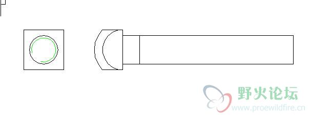

如下图,图中的螺纹线怎么不显示啊,我用的是先拉伸,再用 修饰--细纹  做的螺纹线。在右边的视图中应该显示出螺纹线的啊。

在“绘图视图”——“视图显示”——“显示样子”改成“隐藏线”就OK 了
