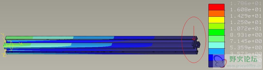

有限元分析的结果中,如果说按右上角那些颜色与工件上显示的颜色相对应,为什么结果却是越靠近固定端,变形量越大呢?哪些变形量是指工件受力所产生的位移的变形量还是工件本身内部结构的变形量啊?求高手解疑,谢谢!

按理说 越靠近固定端,应力越大,根据圣维南原理区域,而且这个应力是不可信的,原理这个区域后是可信的。变形量你指的是位移吧,位移在施加载荷的区域变形应该是比较大的

抱歉啊,这句话“根据圣维南原理区域,而且这个应力是不可信的,原理这个区域后是可信的”不是太懂!!!
受力点就在红色椭圆里的红色箭头处,后面的那些数据到底是不是位移的变形量呢?

你确认下你分析的是引力还是变形

请问怎么确认是引力还是变形呢?

stress 是引力 disp  是位移

多谢版主帮助,已经做出来了,既然都帮到这个份上了,麻烦再问您个问题,谢谢!就是我用软件有限元分析得出的结果和用公式(如下图)计算得出的结果还是有一定的差异,大概相差有百分之十几的样子,我就是想知道造成这个差异的原因应该是哪些呢?

我大致分析了一下原因有以下几条:首先,这个公式就是通用的经验公式,但它既然被运用到现在已经好久了,就一定有它的价值所在;其次,材料的弹性模量会有差异,proe有限元分析上显示的是杨氏模量,我通常用弹性模量(网上有说杨氏模量是弹性模量的一种);最后,就是如图受力位置的特殊性,而我们用软件使工件受力不可能做到那么如图所示的位置。
