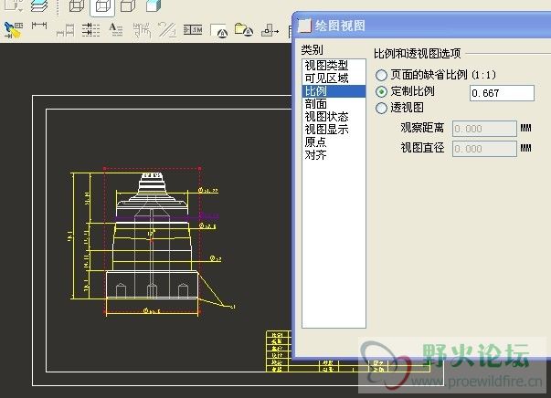

Hi,大家好,最近碰到了难题说来大家听听:
     我在用PROE出工程图时,时常通过视图定制比例来调整视图大小以适应图框,转成CAD后图纸的比例相应的也改变了(我再用CAD里的线性标注标注出来的尺寸和直接导出来的尺寸是成比例的,用CAD出图的同事都是调整图框来适应视图),怎么才能将CAD图恢复成和模型1:1的尺寸呢?(不要说A3、A4等页面更换~~
     请哪位高手提点一下~感激不尽~

其实 这是你PROE 设置的问题! 你可要在PROE 配置文件里面设置 每次转CAD时的比例都是1:1
!设置Pro/E输出DWG文件时,保持图形尺寸的比例是1:1
dxf_out_scale_views yes
但是如果你不小心 没设置成1:1   那也没关系!  你只要在CAD里面框选 所有的图元!
用”比例缩放“命令 你可要在PROE    。drw文档中对零件查看比例!  再在CAD中输入这个比例 就可要还原成 和PROE 一致的数据了!
