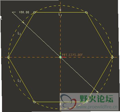

我在实体造行时,用了构造线作为特征尺寸的参考线,但是我在做工程图时,怎么看不到构造线而只显示尺寸请大家帮帮忙。谢谢

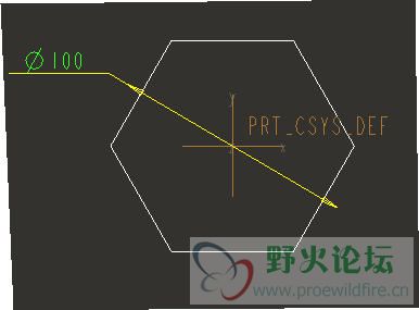

 楼主| 发表于 2008-7-8 19:58 | 显示全部楼层
如果不能显示,我标注在构造线的尺寸转成工程图别人怎么看得懂呢?难不成还要重新 在画上不成,这也太烦了。可不可也在配置中设置呢?

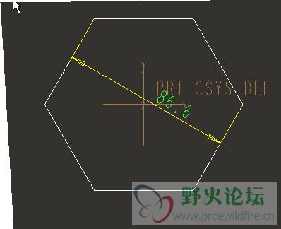

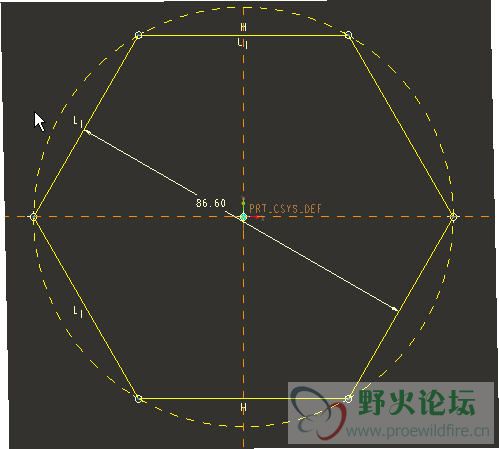

发表于 2008-7-8 20:59 | 显示全部楼层
回复3#的帖子
我们可以换一种标注也一样,看看我下面所做的能不能表现出来

发表于 2008-7-8 22:37 | 显示全部楼层
在工程图模块掌握一些常用的草绘工具是必要的
尽管不常用,但有时会用处很大
像这种构造线是最好画的了
不要小看工程图的草绘功能,在Auto cad能画的东西,
破衣也一样能画出来,只不过是习惯和熟练程度不同罢了
