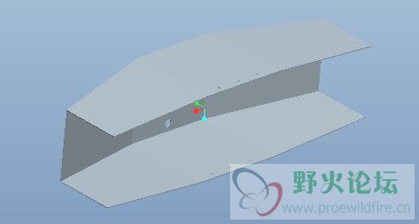

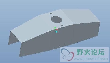

这个东西纠结好久了,就是展不开。
麻烦各位高手看看

发表于 2012-3-19 08:38 | 显示全部楼层
这种钣金也不是一次成型的吧,是焊接的吧

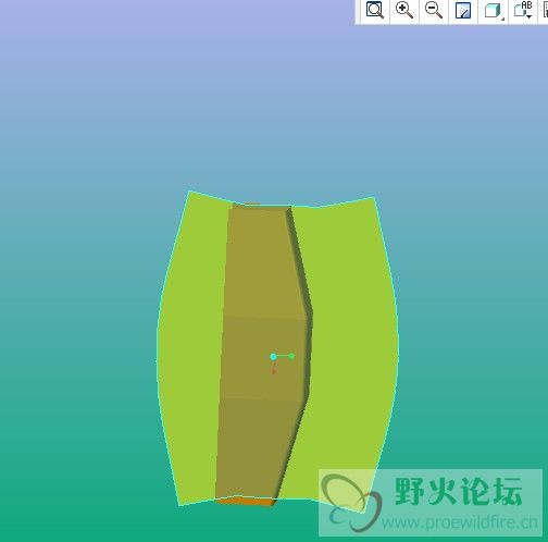

发表于 2012-3-19 12:32 | 显示全部楼层
我做了下圆角才展的开,你看看。 1.jpg 2.jpg 1.zip (58.36 KB, 下载次数: 5)

 楼主| 发表于 2012-3-19 13:18 | 显示全部楼层
附件是展开的CAD图纸
70
98
 楼主| 发表于 2012-3-19 13:20 | 显示全部楼层
回复 3# 拼单 的帖子
是展开了,可以下料。但是这种展开无法加工

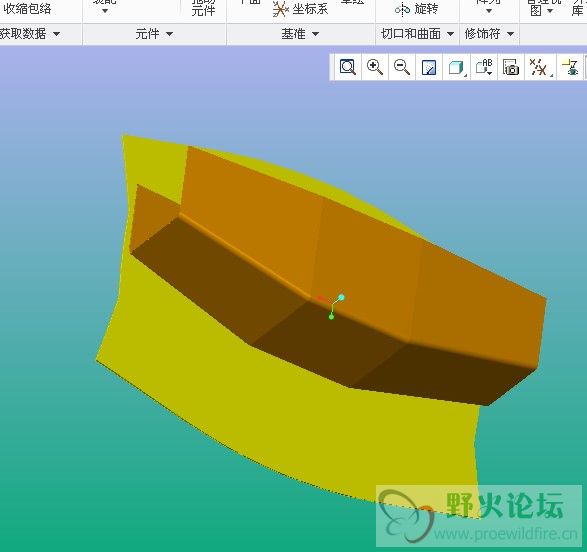

 楼主| 发表于 2012-3-31 08:25 | 显示全部楼层
激光加工,折弯成型。
请教一下,你展开的那个怎么折弯?
397
459
发表于 2012-3-31 09:31 | 显示全部楼层
这个不可以直接折弯。要在斜面处开缝,展开下好料,折弯再焊接。要不你就要用模具一次成型了。
