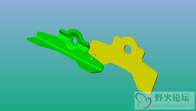

发表于 2012-3-17 12:02 | 显示全部楼层
那个圆形凸台的地方展不开,建议用钣金模块重新画。如果你直接给实体图给模具厂开模。模具工程师是可以处理的。
附件只展开了一部分。

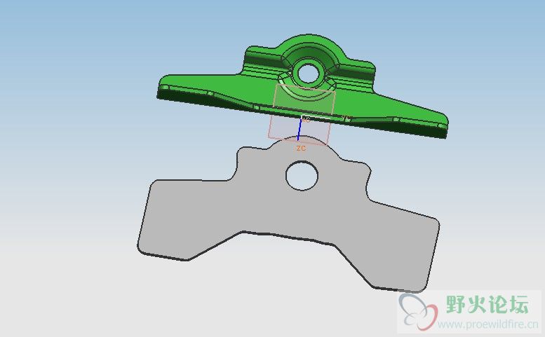

发表于 2012-3-20 11:31 | 显示全部楼层
云, 你们没看见人家用NX跟你展开的呀. 有限元展开
