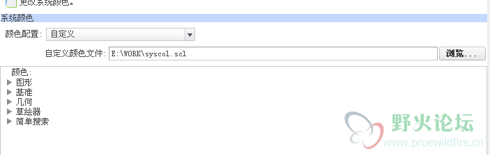

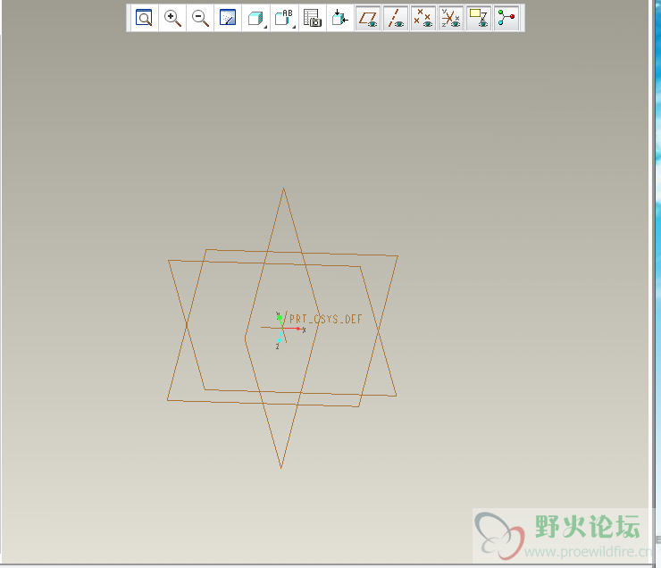

这个问题已经讨论的够多的了,creo1.0是这样的没有的选颜色,不过有个自定义的(那个是定义配置的)所以你保存一个野火版你习惯的系统颜色,creo里自定义中选着那个文件即可
syscol.rar (590 Bytes, 下载次数: 11) (4.0的系统颜色配置)

Creo 正式版界面系统颜色的配置方法
http://www.proewildfire.cn/thread-78146-1-1.html
