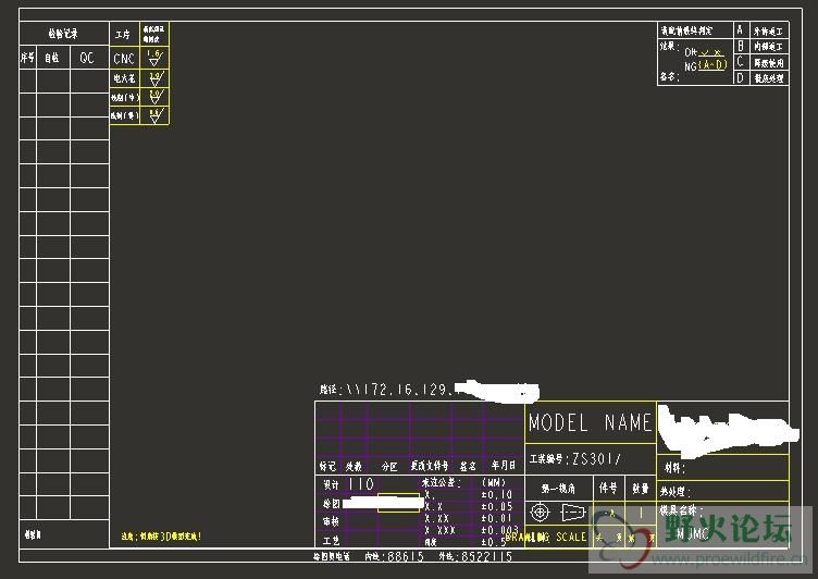

proe出图调用图框,图框标题栏面积过大,出图范围较小,怎么样改可以使图框标题栏变小..
    我要调用这个图框,但是打印出来时,右下脚标题栏,占面积太大。。。。

图框要画在格式文件里的

你的图要放在白色边框里
图框 你可以通过导入  导入时你可以设置的
打印时 点下 窗口适中  然后在打印 比例 改下   我一般输个 0.93-0.95左右
